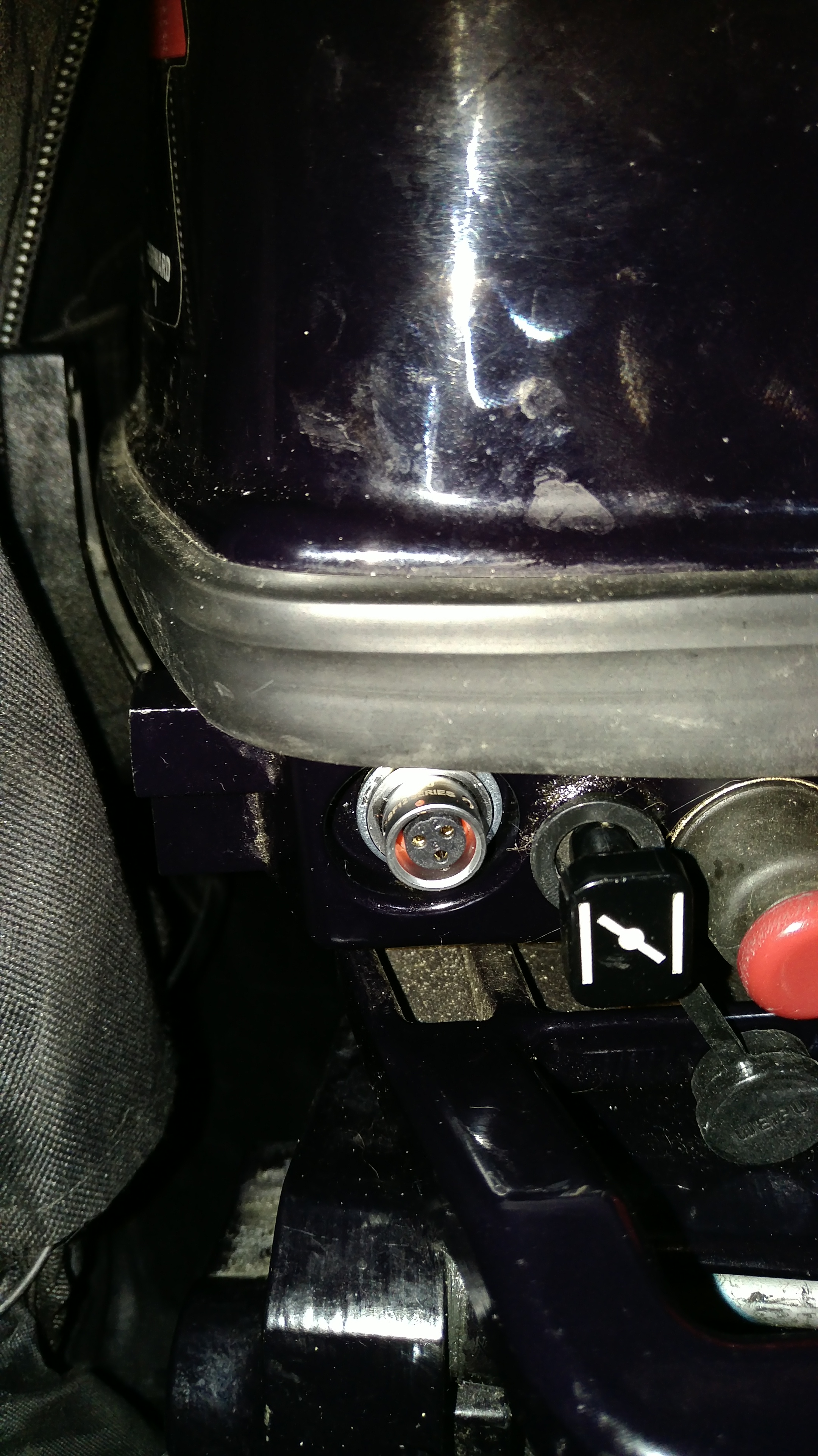

Поставил новый разъём розетку Push up.(у нас подобные от 20$).
Правда пришлось перенести кнопку стоп.
На новом месте удобнее пользоваться.
Дороговато, примерно 15$, но удобно и качественный разъём ip68.
Хотел на Куренёвке(рынок, базар) найти удлинительную трубочку с резьбой, но среди остатков материалов с уничтоженных предприятий ничего подходящего найти не удалось.
Предложили выточить у токаря, там же, на Куренёвке, но цена за работу и материал (трубка длиной 25-30мм , нарезать внутреннюю и наружную резьбу) почти цена самого разъёма.
