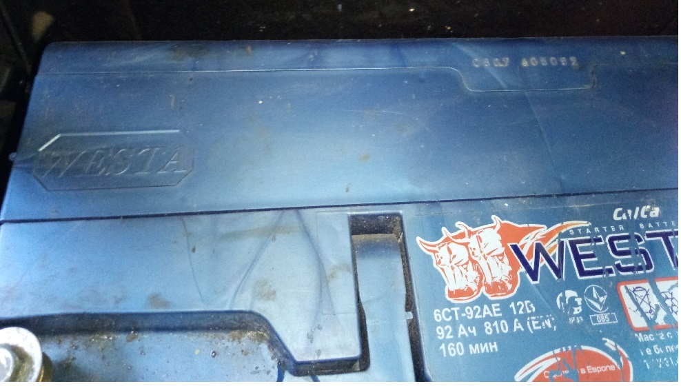

Блин, сколько ему же лет ? Столько не живут, как утверждают некоторые, а он пашет до сих пор.
Дизель 4,0 литра крутит на ура.
КАК ОПРЕДЕЛИТЬ ДАТУ ВЫПУСКА АККУМУЛЯТОРА
WESTA
Дата выпуска этих аккумуляторах расшифровывается из второго, а именно шестизначного кода. Первая цифра ( в нашем случае на картинке цифра "8" ) это последняя цифра года, 7 - 2017, 8 - 2018 и т.д. Вторая цифра означает полугодие (первое или второе). Третья цифра означает месяц полугодия. Исходя из нашего примера, где указано 816, можно расшифровать дату таким образом: 8-2018 год, 1- первое полугодие, 6- шестой месяц. Приведем еще пример:
Указан код на аккумуляторе в виде ХХХХ 825ХХХ где Х это цифры которые нам не говорят о дате, а 825 это зашифрованная дата производства: 8-2018 год, 2- второе полугодие, 5 - пятый месяц полугодия, тоесть 6 месяцев в первом полугодии прибавляем 5 и получается 11-й месяц, наш аккумулятор выпущен в ноябре 2018 года.
