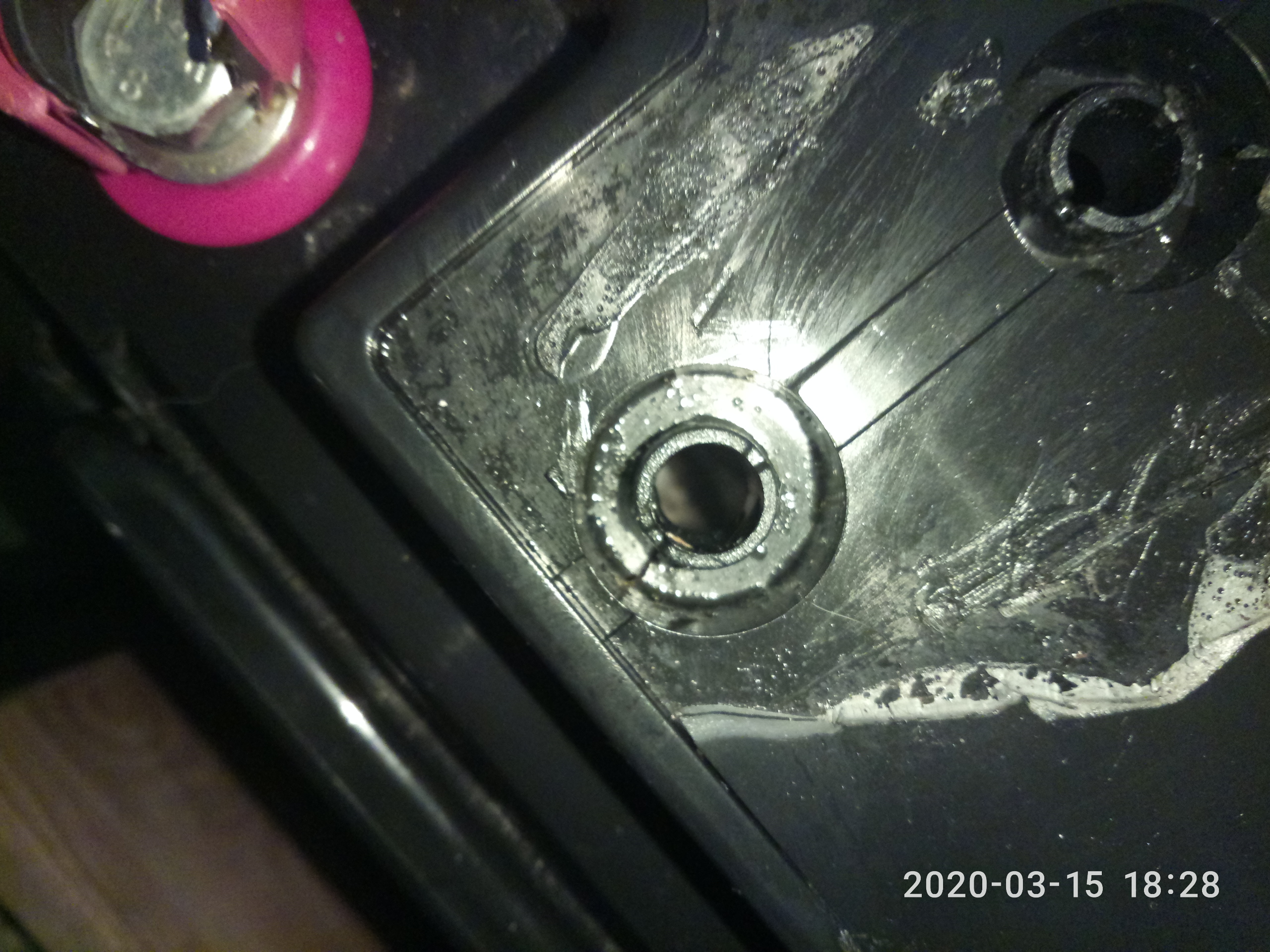

ID:	162216вскрыл я крышку ища закручивающийся вход в банку,оказалось есть по центру отверствия с резиновыми колпачками...ну так даже проще...Щоб збільшити малюнок, клацніть по ньому

Чёрт меня дёрнул доливать эту воду в гелевй аккум!!!ведь много же раз наталкивался на статьи о том что высохший гель это конечно плохо,но и вода из вне в гелевом аккуме это зло!вот и проверил на практике...дурак)))
так что не пинайте меня сильно,если кого то этим постом обидел...может кому то будет полезным поржать с тех ошибок что я сделал,и что то пошло не так...реалии таковы,что 300 грамм воды(дистилята) убивают гелевый аккумулятор как капля никотина лошадь!жаль только что сезон работы отопления ещё не закончен,а аккум прийдётя сдавать по весу в утиль.... ну таковы реалии,хотел как лучше а получилось как всегда,
п.с. поэтому я проверив эту теорию однозначно не перестану утверждать,что! не мешайте пацанам трудится и заряжайте не драконовскими методами а по "тихому",дабы не сушить гель,и НИ В КОЕМ СЛУЧАЕ ПОТОМ НЕ РАЗЖИЖАЙТЕ ДОЛИВКОЙ ...результат такой реанимайии очевиден!и факт на лицо!!!!!!
был аккум,тянул бы ещё хоть по часику в лучае отключения электроэнергии, может и на следующий сезон перезимовал на боевом дежурстве,а так(долил блин водичку) не стало аккума и нет его больше!аминь!
