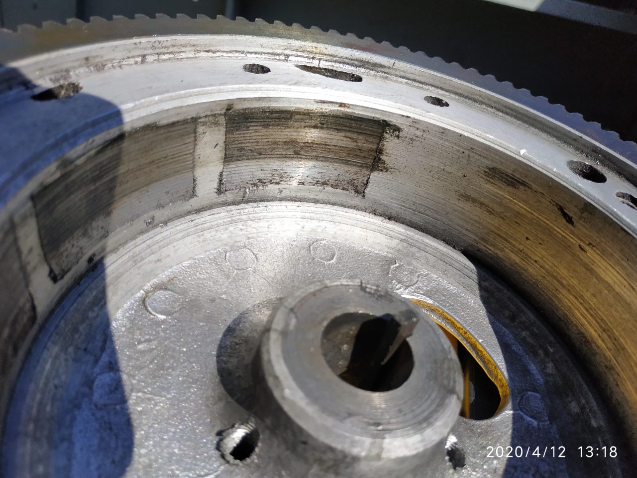

Опять тест.
Поменял свечи. - Чихи есть.
Выкрутил свечи - верхняя с нагаром, нижняя чистая в бензине, - скорее всего периодически не работает.
Снял высоковольтные, на нижней шуруп колпачка прошел мимо центра, вообще сбоку. Поменял нижнюю катушку и вкрутил высоковольтный с максимальной внимательностью.
Завел, вроде чихи ушли. Решил проехаться, чихов нестало, но появляется периодически стук, неприятный такой.
При этом, падает мощность двигателя в половину но мотор крутиться.
Дядка на ропе сказал что маховик цепляет по сердечникам.
Снял маховик, действительно контакт присутствовал, на фото видно.
И видео тарахтения и стуков снял (не судите строго, не нетфликс).
https://youtu.be/0lS-R8qFFXQ
Маховик сидел плотно, снялся с помощью съемника.
Вообщем нужны советы парни, чё делать дальше, как это побороть?
