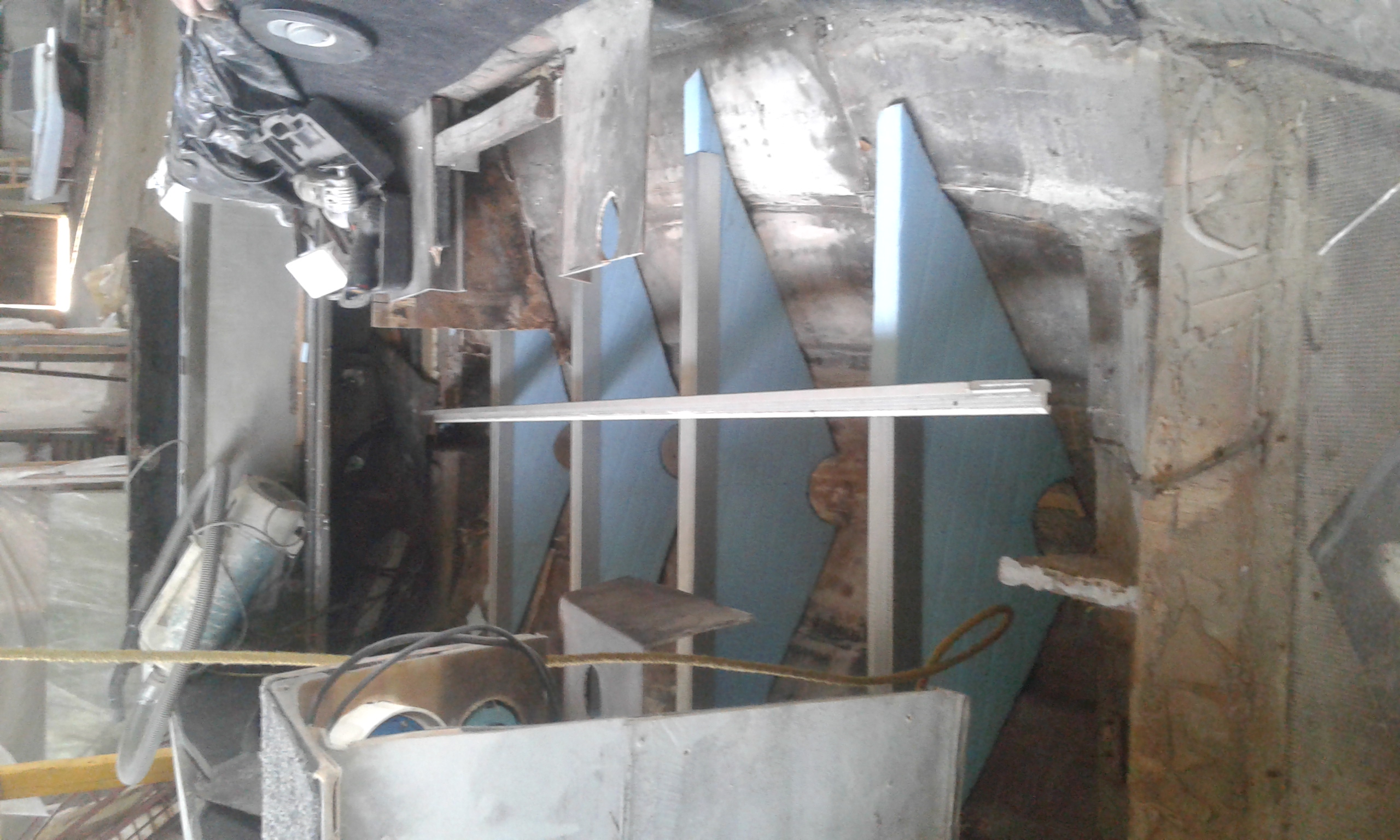

Вооот .....что называется вживую история пяти шпангоутов из пенополистирола. Лодка Дракон. Позавчера вырезано почти все заводское "посадочное " нагромождение и все то что нагромоздили люди поверх заводского.
Вчера вырезаны из плотного пенополистирола шпангоуты.
По плану сегодня "на столе" шпангоуты пройдут обформовку стеклопластиком на эпоксиде.
Затем будем вклеивать в лодку.
