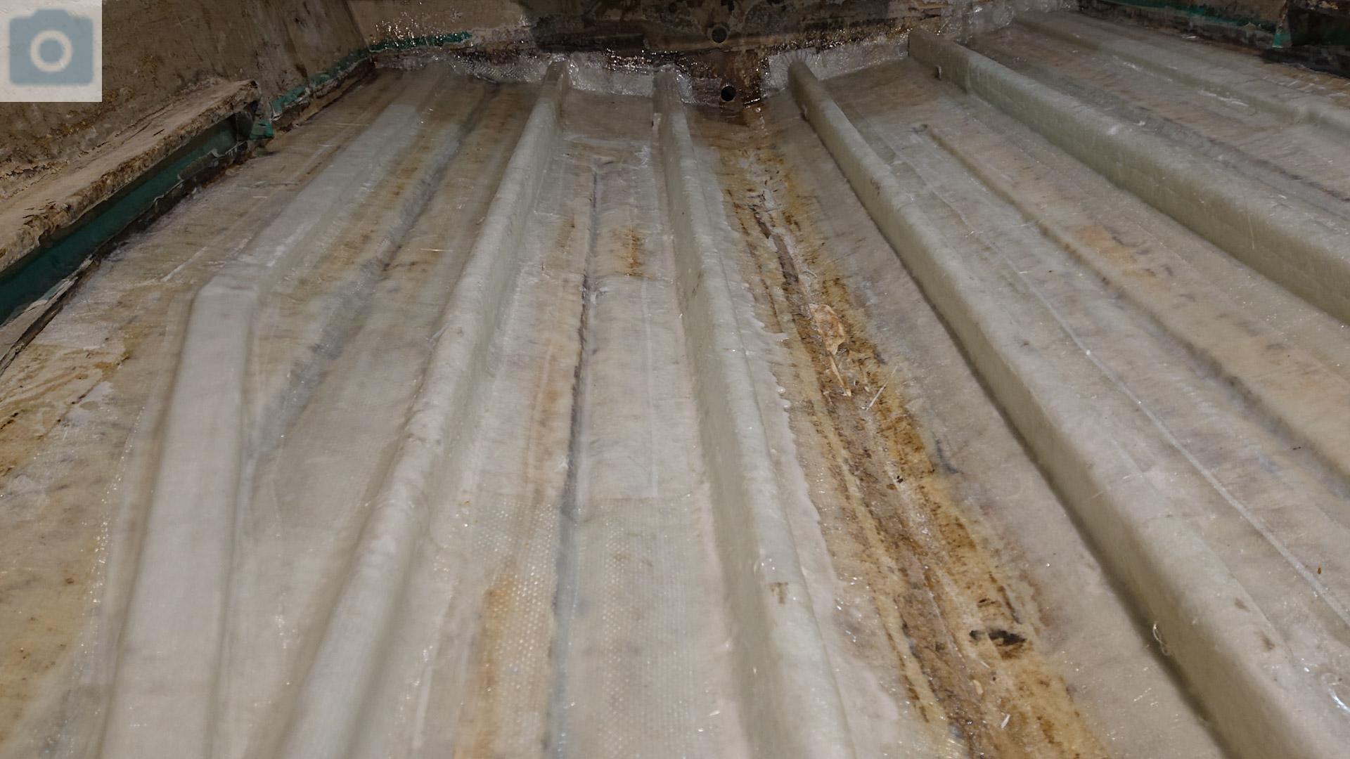

Днище внутри готово!
Стрингеры вклеены, реданы усилены, + по пару слоев нарощено по корпусу между стрингерами и реданами.
Апрель оказался мега ударным по часам работы, плюс жена активно подключилась. Клеить вдвоем значительно быстрее получается, и ткань нарезать, и замесить порцию смолы, и в две руки мазать
Пару дней оставляю затвердеть и переворачиваю.
