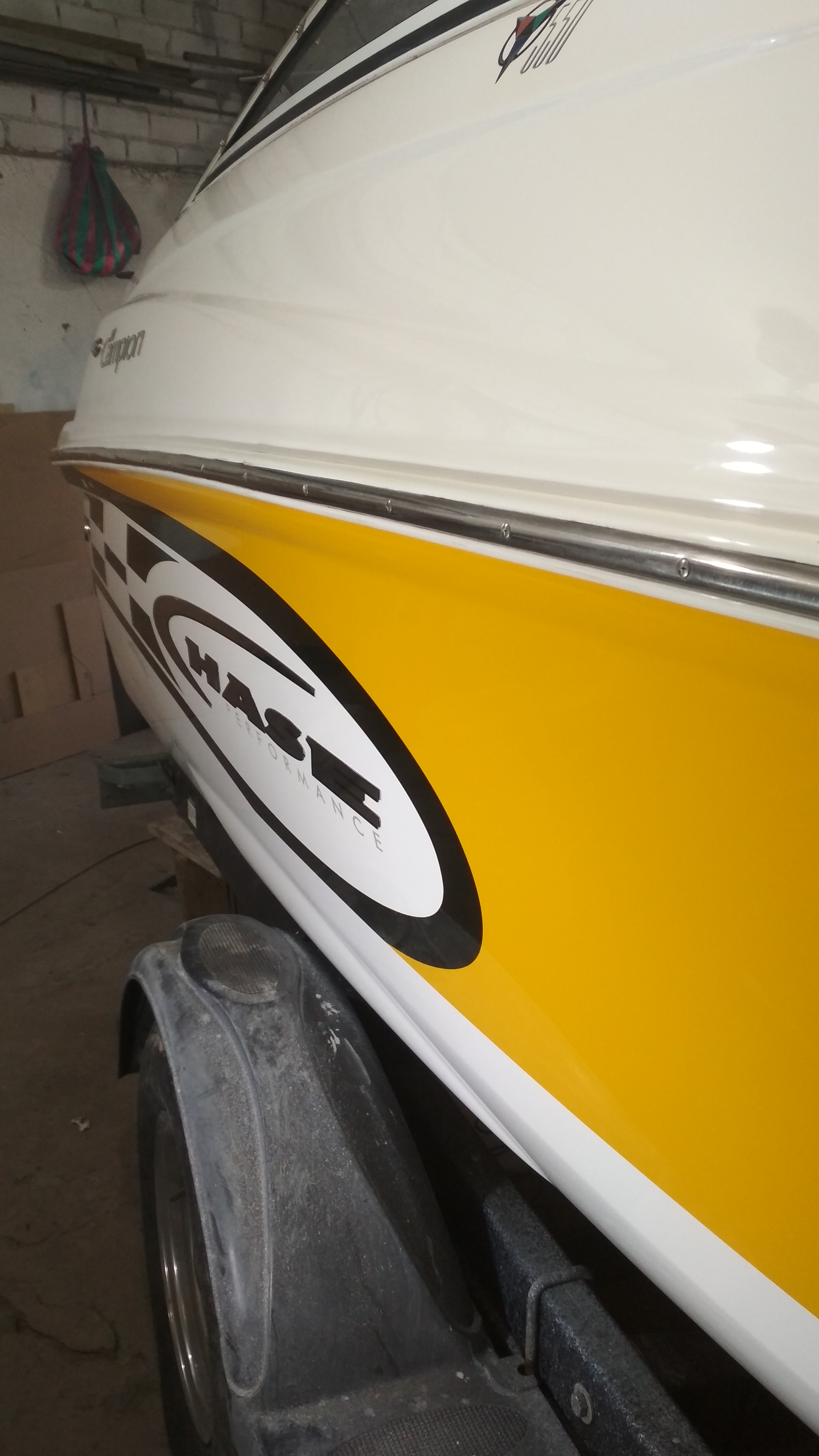

Ну внешний вид корпуса тоже изменился в корне. Сначала зашкурил 1000, потом поролоновый круг самый жёсткий с пастой Mirka 40. После тщательно отмыл его и нанёс воск soft 99 water block
