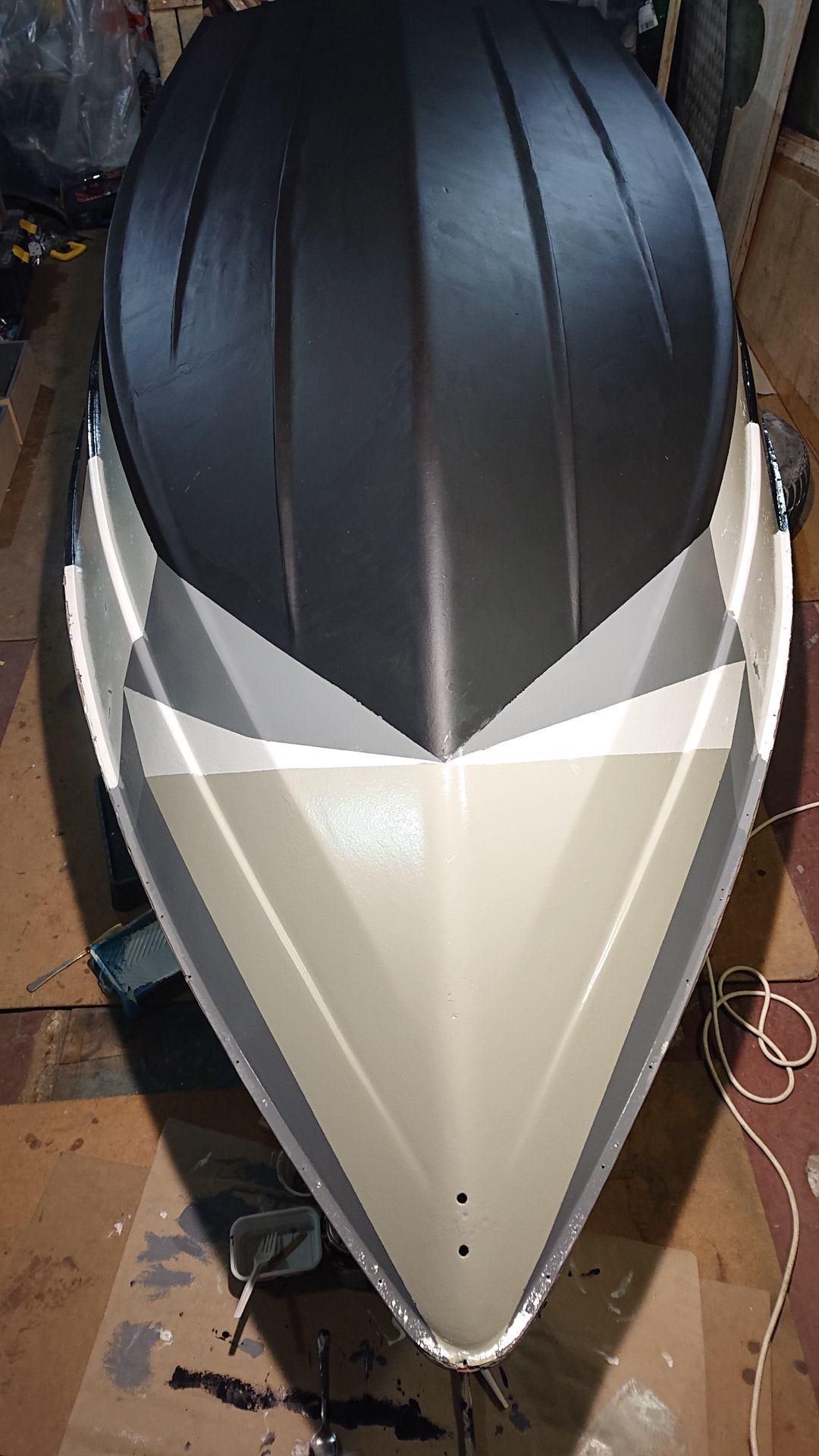

Та-да--ммммм!
Дизайн семейный, идея моя, проект дизайна доця намалювала, исполнение я с женой!
Исполнение конечно не без грехов... Теперь понятен смысл фразы "гаражная покраска".... Пыль, наплывы, волокна... И т.д.... обидно, ещё придется исправлять некоторые участки белого, но я так понимаю, лучше дождаться полного отвержения, подшкурить и перекрыть снова.
Но это уже после переворота.
Готовлюсь к переворота и вклейке пайола и разводке новой электрики.
