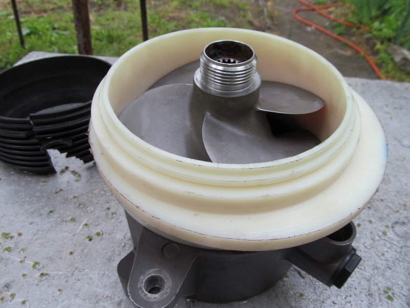

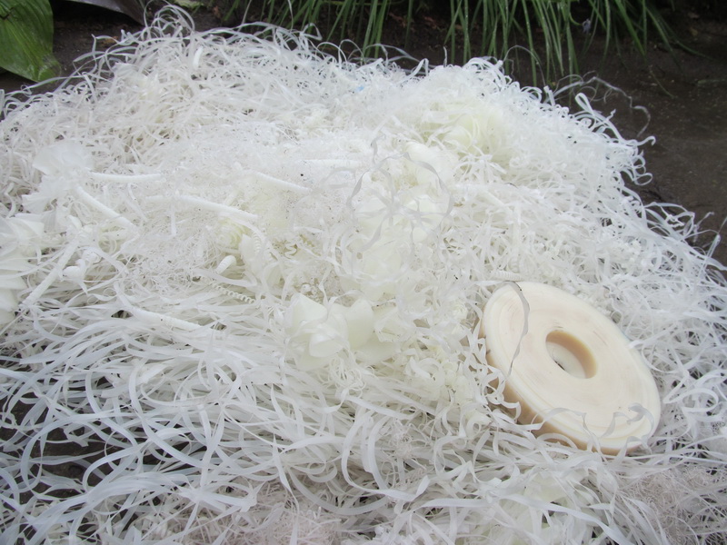

Втулка импеллера водомета гидроцикла.
Диаметр заготовки 185мм
Точил с одной установки эксцентрично, что бы было мясо сформировать упорное ухо. Результат достигнут, гидрик наваливает, заказчик доволен.
