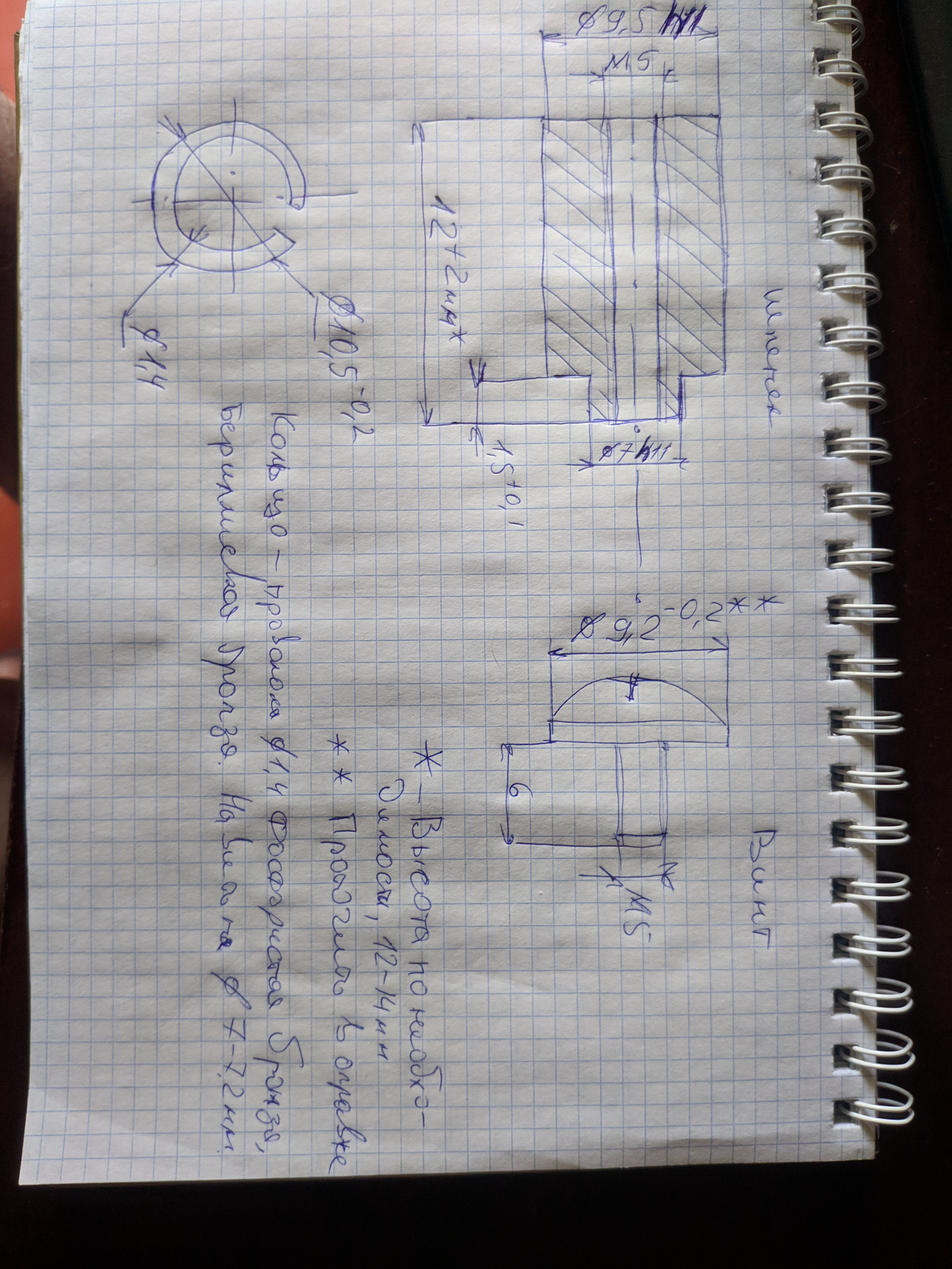

Менял старый тент. Был на застежках с фиксацием тросом (типа, как на фурах), очень напрягал процесс установки-снятия тента. Овальные застежки довольно дороги, но еще дороже купить клепочники под соотв. люверсы. Скорее, цены вообще выходят за рамки разумного... Тент клеил из баннерной ткани со стандартными оцинкованнымии люверсами ф10 мм. Они прекрасно служат весь срок баннерной ткани - 6-8 лет. Напряг мозг, сделал шпеньки типа клипсы (или как их обозвать?). Кнопки сразу в отказ, пользовал, видел - не надежно, отваливаются. Система сделана по типу кнопки, но "навыворот". Работает прекрасно. Фото прилагаются.
Детали. Проволоку для колец купил на Куреневке, фосфористая бронза, 1,4 мм. Поле допуска 1,3-1,5. Можно и пружинную нержавейку, что-то вроде 12Х18Н10Т. Больше важен диаметр, чем материал. Навивается пружина на оправку диаметром 7 мм, разрезается диском 1 мм на кольца, облой, рихтуется, на конусной оправке раздать до 11 мм наружного диаметра. После сборки шпенька тщательно обжать по диаметру 7. Наружный винт обычный нерж М5, проточить шляпу в размер.
Люверсы ставить либо оправкой, либо после шарика и молотка пройти оправкой 10 мм, но будет хуже. Люверс при такой установке косоебит. Оправку делал сам и как-то случайно угадал с первого раза, была покупная - кривила канал и рвала кромку. Но все равно будет защелкивать, с кривым люверсом придется лишних пару секунд потратить, чтобы открыть.
ПС звыняйте за хреновый эскиз, там все нужно присутсвует, по ГОСТ прорисовывать лень
