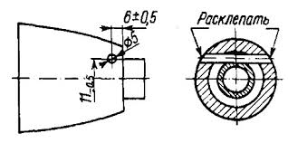

я болты обычные черные ставил 3шт. между лопастей примерно нарисовал на фото
Не вишло решить проблему этим способом, всеравно сорвало посде пары стартов.
Сделал как на рисунке, только штифт 4 мм. пока ездию, а там видно будет.
