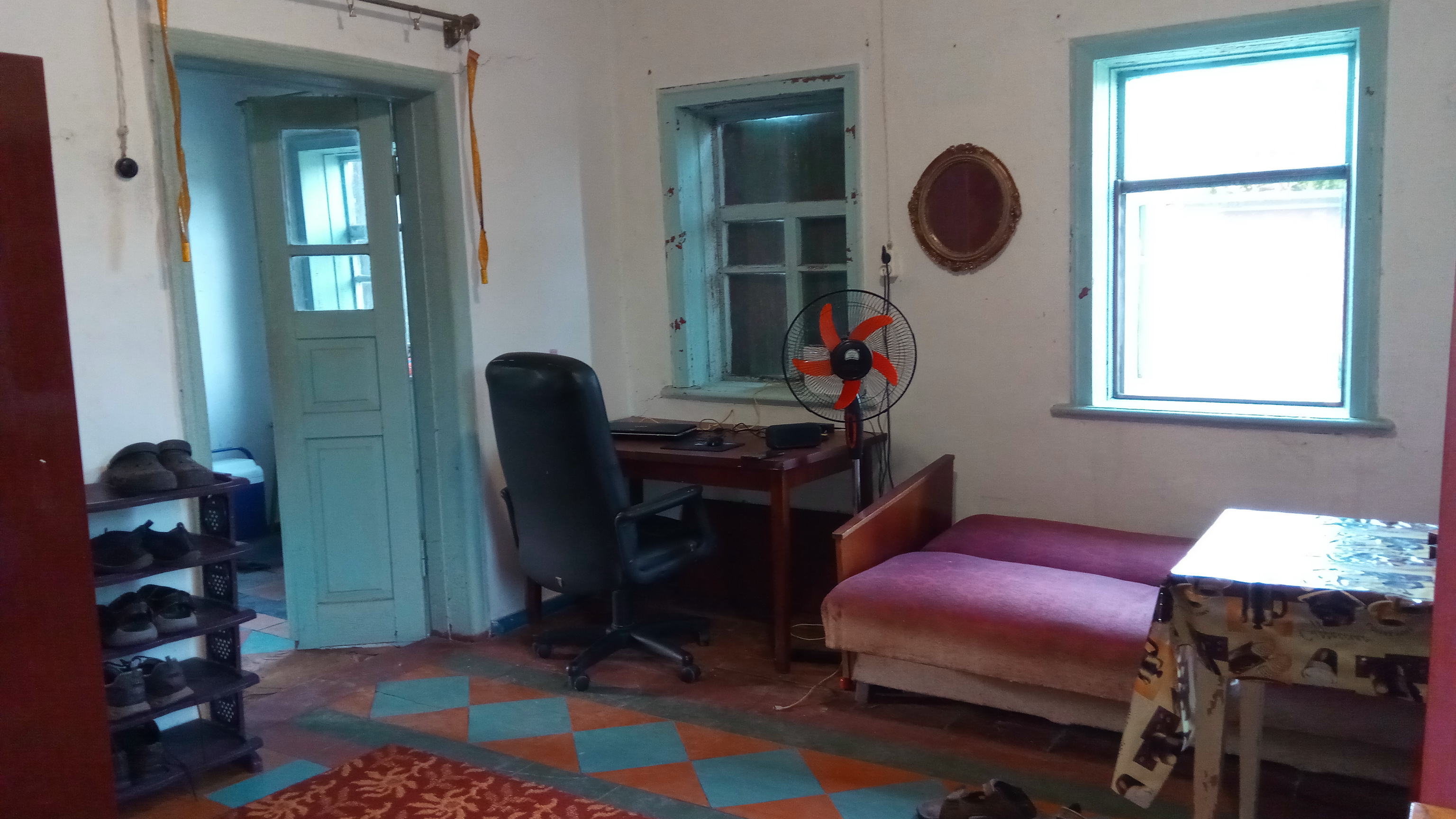

Щире дякую всем, давшим полезные советы и мысли в теме.
Очень помогло и даже поменяло планы по апгрейду )))
ANRI-72, я понял вашу мысль, стартануть в уют "малой кровью" не выйдет
На днях собираюсь в село, возьму топор, и гляну, что там в стенах)))
Заодно сниму пару плиток обложки хаты и посмотрю как примыкают стены к фундаменту ( есть ли гидроизоляция).
Но хата не сырая , пару лет, без зимних протопок, показали, что весной не сыро вполне уютно (именно это и послужило основным мотивом апгрейда).
Мысли следующие:
По сути , первый этап сведётся " на пока перекантоваться", в любом случае, к простому выравниванию стен "кантришпаклом"
и оклейке стен бумажными обоями на каком то натуральном клейстере (надо изучить вопрос).
То есть просто избавится от лишней известковой пыли внутри хаты.
А дальнейшее ...
Полы ... полам каюк, только замена, пока мысли делать "тёплый пол"
Фундамент более-менее, сантиметров на 40 в грунте, это к спецу вопросы вживую должен увидеть/пощупать ...
Отмостка .... старенькая и отошедшая , то есть бесполезная, на выброс.
Но её можно заменить фундаментом пристроек (пристройки планируются на три стены (ангар+ санблок/кухня+ прихожая/беседка/терраса)
Но это уже продумывать-обсуждать нужно с специалистом на месте ...
По сохранению "экологичности" хаты , думаю, есть нюансы .
"Экологичность" радует неделю-две, но если жить на постоянку ( а в планах это пенсионное пристанище , вдруг доживу )
то сталкиваешься с тем, что это село, природа, огромное количество взвеси в воздухе (пыльца,пыль и проч).
Открытые окна - и разок в день протирка пыли и влажная уборка обеспечены ...
То есть хорошо бы всё равно внутри помещений иметь рекуперацию воздуха.
Да и не помешает внешнее утепление ( если правильно понимаю, со сдвигом точки росы в утеплитель) ну и прочие атрибуты современных технологий.
То есть вся "экологичность" хаты сведётся на нет, и останутся только внешние атрибуты ...
Потихоньку буду отписываться об этапах, с благодарностью приму мысли/критику
Фотки "что сейчас" добавлю чуть позже (сжать нужно).
Для понимания "экобыта"
Одну комнату максимально привёл в порядок, чтобы можно было спать трезвому (задолбался стирать и пылесосить коврики,потолки, стены)
но вид всё равно трешовенький )))
