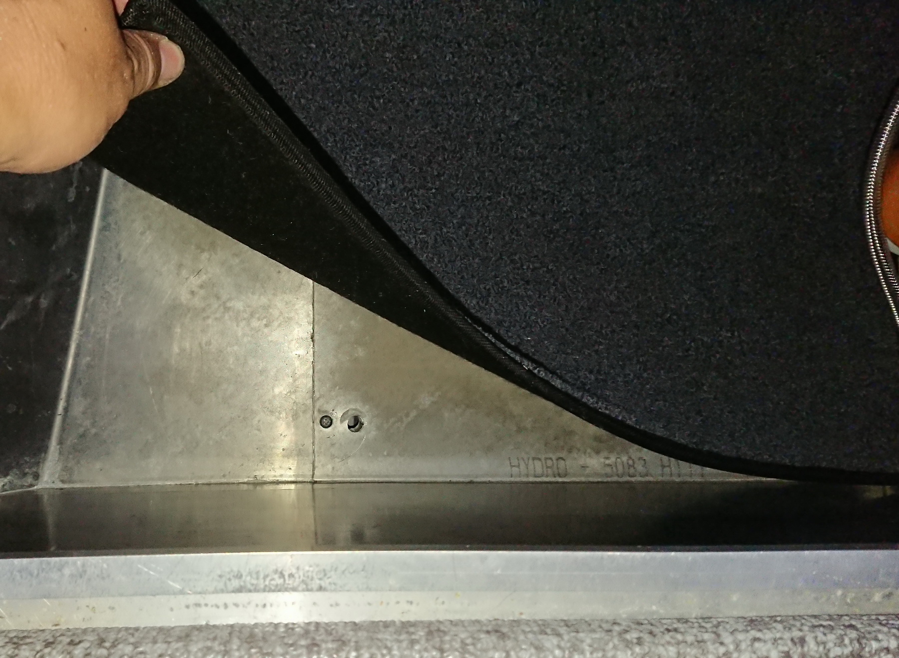

Сколько проживёт уже, там будет видно. Решение проблемы заняло примерно 1 день и 240 грн на шланги/удлинители.
Кстати сам рундук постоянно сырой и высыхать, когда закрытый, упорно не хочет, это при том что в него установили 2 вентиляционные решётки. Думаю что из-за коврика, который закрывает сливные отверстия и не даёт естественной вентиляции.
Назва:  2020-07-10 20.59.21.jpg
Переглядів: 344
Розмір:  683,9 КБ
Думаю в коврике сделать два отверстия над сливными отверстиями, может это исправит ситуацию с высыханием. Что думаете по этому поводу?
