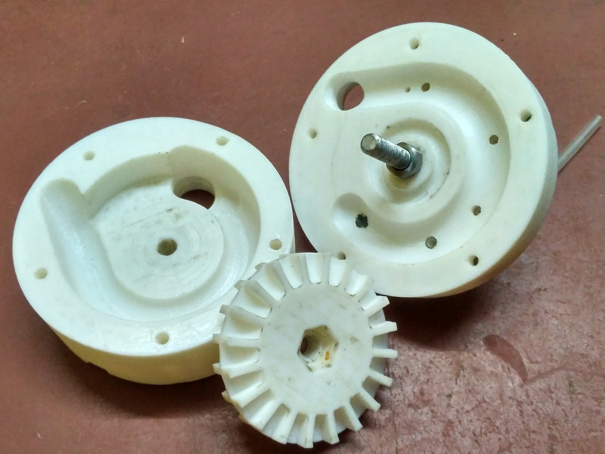

Если вихревой насос уже есть и установлен на редуктор, то можно аналогично Сичу, вывести разгрузочный канал с помпы через дейдвуд.
Немного про физику процесса:
1) вихревой насос действительно качает всё: воздух, жидкости и их смеси.
2) вихревой насос на сухую воду не подымет, поэтому первый сухой запуск должен быть с погруженной помпой в воду. Это на сегодня единственное ограничение применения такой помпы на лодочном моторе. Тут есть пару идей, но пока это факт.
3) если вихревой насос закачал воду на некий уровень, после этого он может работать выше уровня воды и свободно дальше закачивать воду.
4) если вихревой насос закачал воду и поднят до оголения водозабора, происходит важный эффект: работающая помпа не даёт воде стекать, и она держит уровень воды в рубашке охлаждения пока работает. Это связано с тем, что стекающая вода захватывается лопатками и создаётся поддерживающий напор. В моём понимании это выглядит как взвесь воздуха с водой, которая создаёт достаточное давление, чтобы вода с рубашки не могла стечь.
5) когда происходит оголение водозабора и повторное погружение, попавший некий объём воздуха замыкается с двух сторон (сверху столб воды, снизу подпор внешней воды) и выйти через помпу не может. Тут важна конструкция помпы, как реализован выход в вертикальный нагнетательный канал. Если он как в Сиче за помпой сужается сразу до диаметр трубки, то никакой воздух там не выйдет, там капиллярный эффект просто не даст.
Вот тут и стоял вопрос сбрасывать этот воздух, но неясно было где сверлить дырки и какого диаметра, чтобы было надёжно и без потери производительности.
Была сделана 3D модель, точная копия помпы Сича, для экспериментов. Дырявить наугад реальные детали рука не подымалась. Были сделаны сбросы в разных местах и проведены эксперименты при завоздушивании. Так вот было практически получено для вихревой помпы с разгрузкой, что если помпа закачала воду, и затем произошло завоздушивание, через разгрузку начинает сбрасываться не чистый воздух, а смесь воды с воздухом образованная помпой под давлением (давление столба воды). А раз воздух выходит, значит размер воздушной пробки уменьшается, и так до полного вытеснения воздуха. Такой порядок приводит к тому, что закачавшая один раз воду помпа способна после завоздушивания подымать воду, находясь выше уровня воды. В наших экспериментах завоздушеная помпа подымала воду с высоты 25см, заборной трубки длиннее не было.
6) по поводу диаметра разгрузочного канала, мы запускали помпу на полторы минуты на постоянных оборотах, и отслеживали какой объём воды она подымет на высоту около метра. Сначала разгрузочный канал был 2мм, всё делалось с потолка, чисто интуитивно. Эффект уже был, воздух вытеснялся, а помпа при этом накачивала тот же объём воды, что и без разгрузки. Ну давай увеличивать диаметр разгрузки, 2,5мм потом 3 мм. А производительность если и падала, то разницей можно было пренебречь. Больше не рассверливали, так как не было смысла, воздух быстро вытеснялся, и нам этого показалось достаточно. Еще был проведен замер производительности с нагнетательной трубкой заводской (внутренний 7,5мм) и трубкой 10мм. Так вот с трубкой 10мм производительность помпы увеличивалась процентов на 30. Мы поняли что это некий запас производительности, на случай износа помпы. И запас приличный, для примера: в мой помпе после часов 100 работы общий зазор крыльчатка-корпус был около 1,5мм и при этом помпа исправно качала, только температура двигателя в номинальных режимах поднялась градусов на 5-8. Именно поэтому наличие разгрузочного канала в помпе Сича никак не сказалось на общей картине охлаждения.
В случае с Вихрём будет поле для экспериментов. Тут стоит подумать о всех аспектах применения вихревой помпы:
1) внутренний диаметр нагнетательной трубки стоит брать не меньше диаметра входного отверстия охлаждения двигателя;
2) минимальная производительность на холостых должна быть достаточна для охлаждения плюс запас, это вопрос о габаритах и конструкции помпы. Об этом Коваленко расписывал на форуме подробно.
3) разгрузку сделать с диаметром 3мм, завтулить/зажиклёрить её всегда можно. Место разгрузки как указано было выше на фотографиях, в месте выхода канала с окружности на прямой участок.
Назва:  213.jpg
