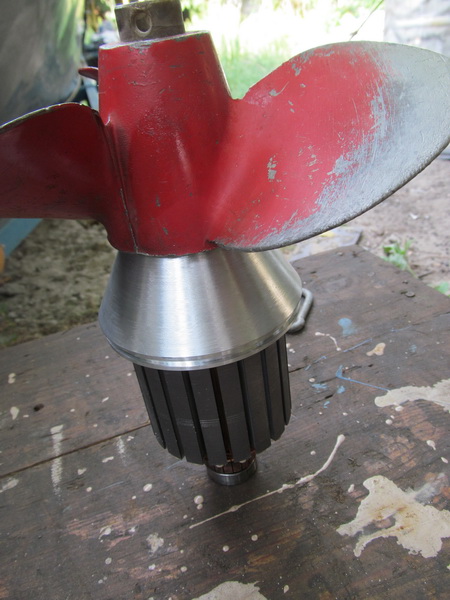

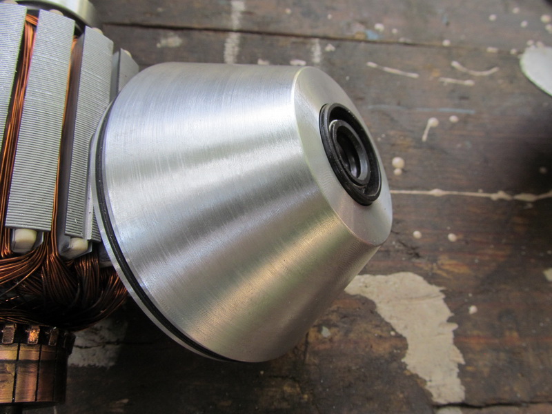

Передняя крышка. Из-за того что собираться мотор будет на двух шпильках уплотняемый диаметр был увеличен с 95мм до 98мм. Придется либо малехо расточить родной оцинкованный корпус, или ждать пока не попадется толстостенная алюминиевая труба.
