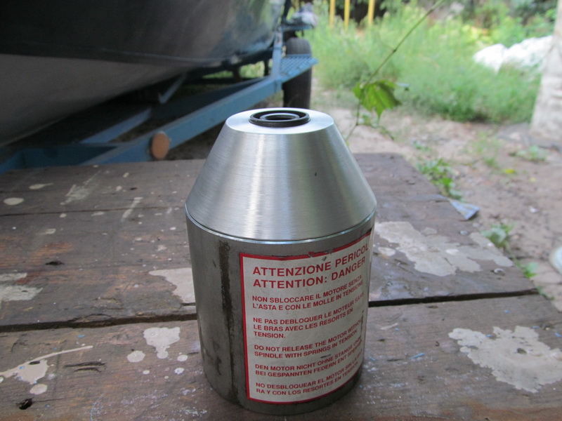

Могу достать бэзвозмэздно термоусадку с клеем 125/34 загерметизирует намертво!но это только через неделю.
Я думаю цинковый корпус посадить в термоусадку будет не плохо. Малехо проиграем в теплоотдаче разве что...
Сегодня меня посетило настроение - "не заморачиваться" попутно передней крышке доработал чуть корпус и заднюю крышку. Вроде не силумин... Если аргонщик сможет к ней нормально привариться то будет хорошо. Останется сделать отверсия под шпильки и ну и сами шпильки и можно будет пробовать.
Думаю испытания винтов можно проводит не на воде, в бочку пусть ныряет привязаный к динамометру. Следя за потребляемым током и развиваемым упором можно будет сделать предварительные выводы.
