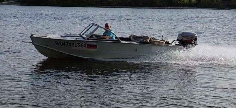

ложит и это чувствуется. снимал видео делал фото. трим не помогает.
вот 4500 оборотов и скорость 33. к носу претензий нет.

вот 6000 оборотов скорость 48 без использования трима
https://www.youtube.com/watch?v=RCKVjBD-CGY
вот 6000 оборотов с тримом
https://www.youtube.com/watch?v=bfyVKqLN7LM
повторюсь ложит нос и это ощущается физически. чем выше скорость тем сильнее липнет к воде
но вопрос был не об этом а о гидрошайбе и выборе материала для нее.
первое фото 4500 второе 6000 видно место касания скулы и воды сравнить можно, брызгооборазование от скулы тоже сильно отличается.
вот как раз это собираюсь лечить гидрошайбой.
