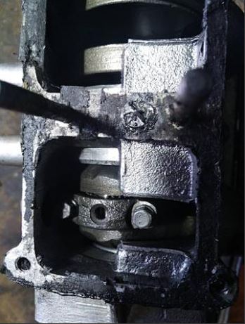

При установке и тестировании в очередной раз стуки не ушли.
Пришлось обратиться к специалисту по этим моторам, обратился к Виктору Ефимову.
При разборке и дефектовке были выявлены болячки, смещена опора средняя КВ из-за неправильной сборки, предидущим мастером. Ну и соответственно: перекос, износ, стук в шатунах.
Немного фото
