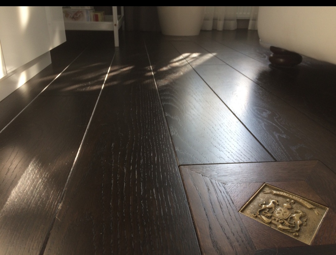

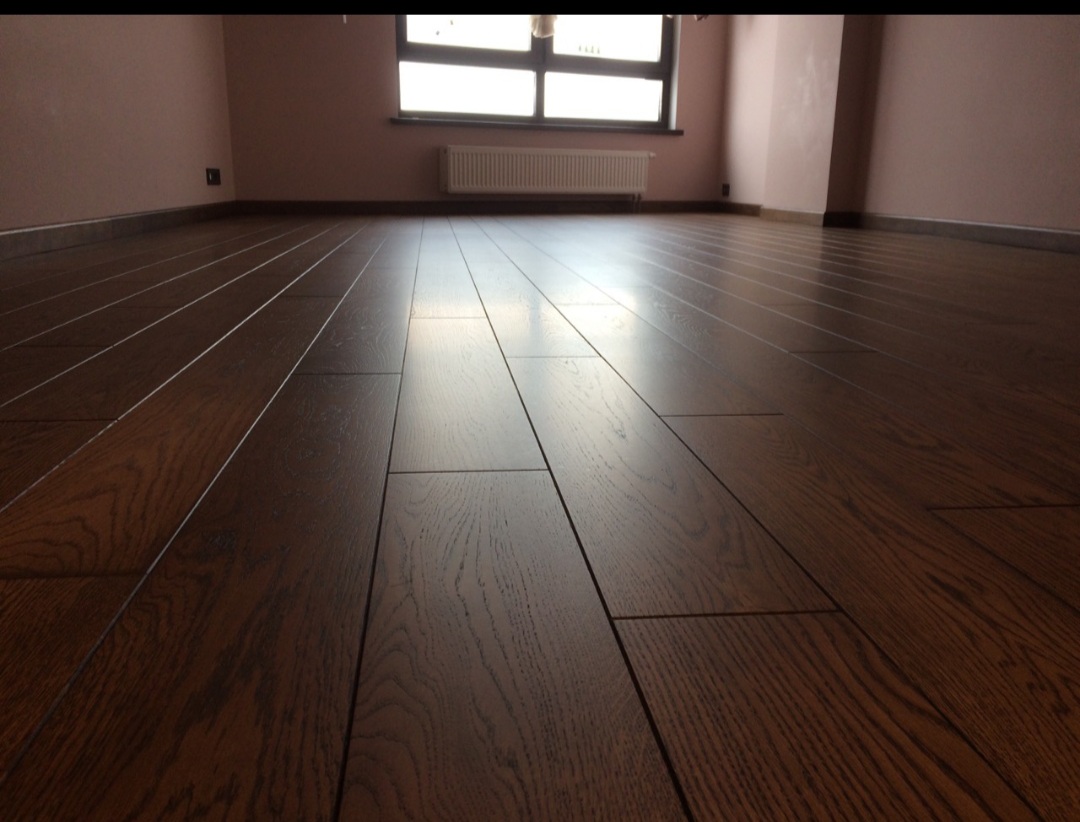

Мой отец проработал паркетчиком 40 лет. Я в строительном бизнесе 33 года. Ложите на хорошую химю uzin, bona и т.д. и будет вам счастье. У меня квартира пережила потоп, нет наводнение!!!!!, за 4 часа на голову вылилось 10 тонн воды. И паркет все хорошо пережил не поднялся. Отделался перешлифовкой и пару мест ремонта.
Хотите на пробку гвоздём, имеет право на жизнь, минусы вы сами назвали. Мне кажется вы сильно заморачмваетесь тишиной), при таком способе укладки, больше риск со временем получить скрип.
p.s. на фото пример, что можно получить на финише используя качественную химию, паркет бюджетный пр-ва Украина.
