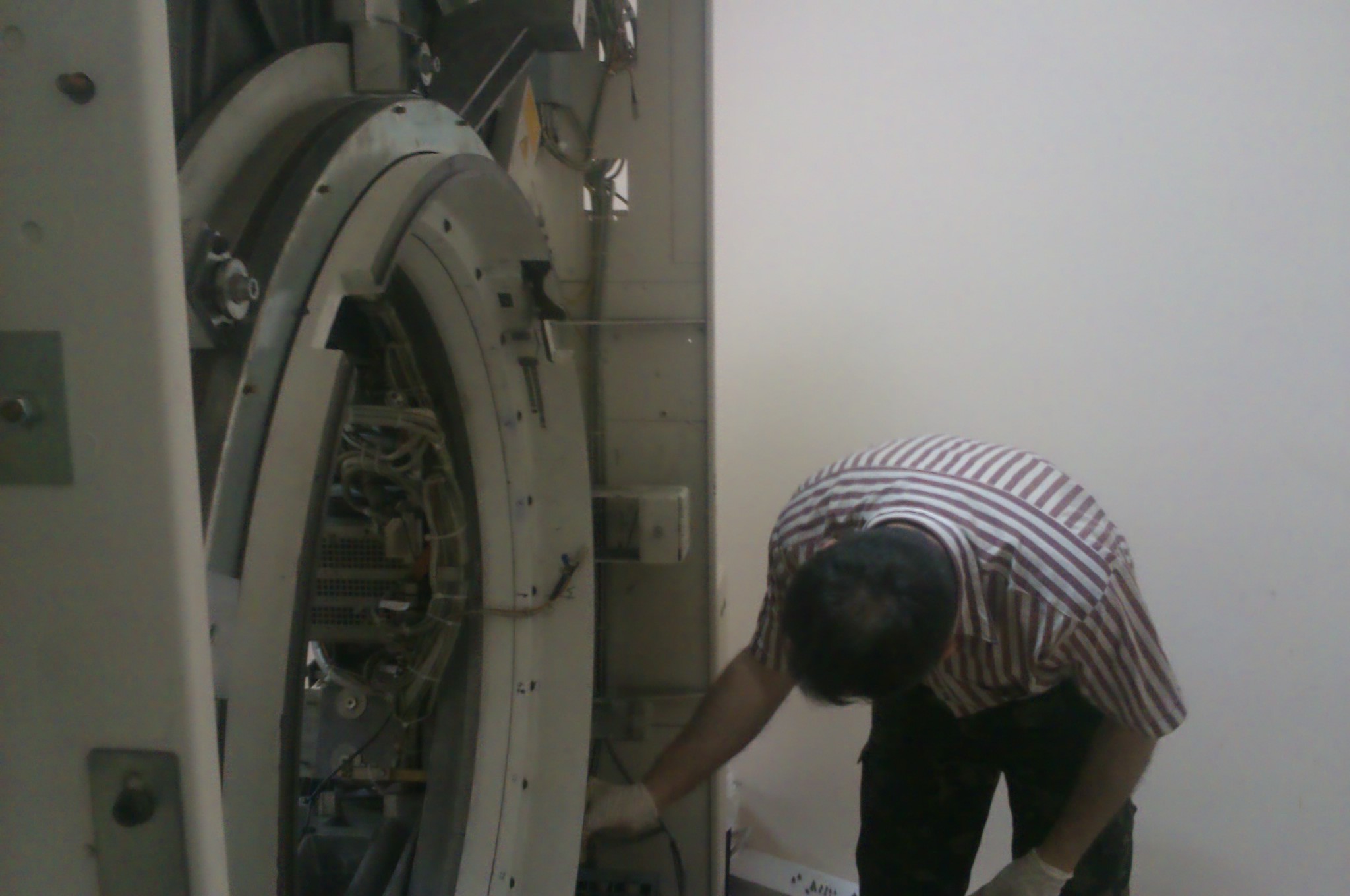

О! Забыл об интересном сказать! В 2015 году я работал с товарищем. Мы обслуживали (ремонт, настройка) томографы. Позвонили нам из Одессы-мамы, сказали, что томограф торохтит.... Приезжаем, читаем вывеску учереждения "Противотуберкулезный диспансер"............... Очканули, правда, но успокоились. Хотя то и дело к нам туберкулезники заскакивали в "гости".
Включаем томограф, вращение гентри делаем, а эта махина так вибрирует и гремит, что одноэтажный домик, где он установлен, сотрясается очень серьезно. Разбираем половину томографа(это долго, муторно, но это совсем другая тема), добираемся к полуторометровому роликовому подшипнику, а внутри размятые шайбы... Походу, хозяин томографа , Борик, не расплатился с ребятами, которые раньше обслуживали томограф, и они ему "уронили" туда шайбы. Короче, собрали мы его, удалив шайбы, и смазку хадо туда напи...дячили. Включили на калибровку с медленным вращением, и пошли вниз к морю.... К вечеру, два тела, измученные "нарзаном" ( а точнее пивом был измучен я, а Шурик не пьет вообще) прищли назад. По звуку грохот и сотрясения фундамента здания заметно уменьшились. Так мы две недели туда шприцевали хадо, в итоге остался только подстукивающий звук. Борик остался доволен, счастливые лица туберкулезников расплылись в улыбке)
Кстати, Ярослав JK знает этого человека, моего напарника Шурика.
Пы.Сы: Прошу прощения за то, что не в тему....томографы... Но хочу чтобы вы поверили. Это не трендеж, а чистая правда.
