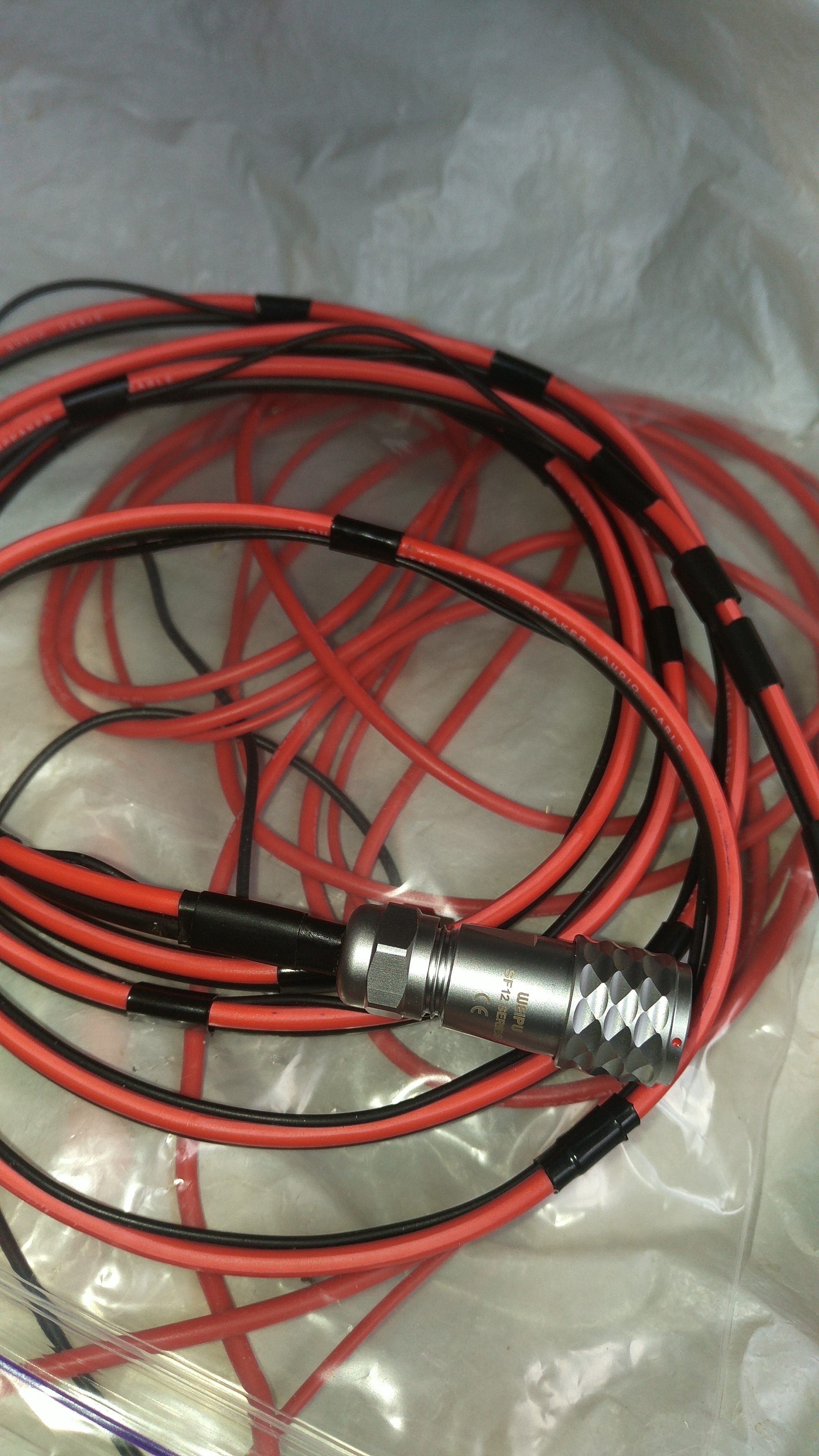

На фото видно как разъём смотрится в живую на моторе.
Да!, они дороже GX16 (хорошее почти всегда стоит дороже) , но они и поярче и удобны в эксплуатации в наших , рыболовных условиях.
Garda__ : если интересно, могу сбросить видео , как соединяются/рассоединяютя данные разъёмы на поддонах моторов. Или в живую(Тоха9,8 2т.)
