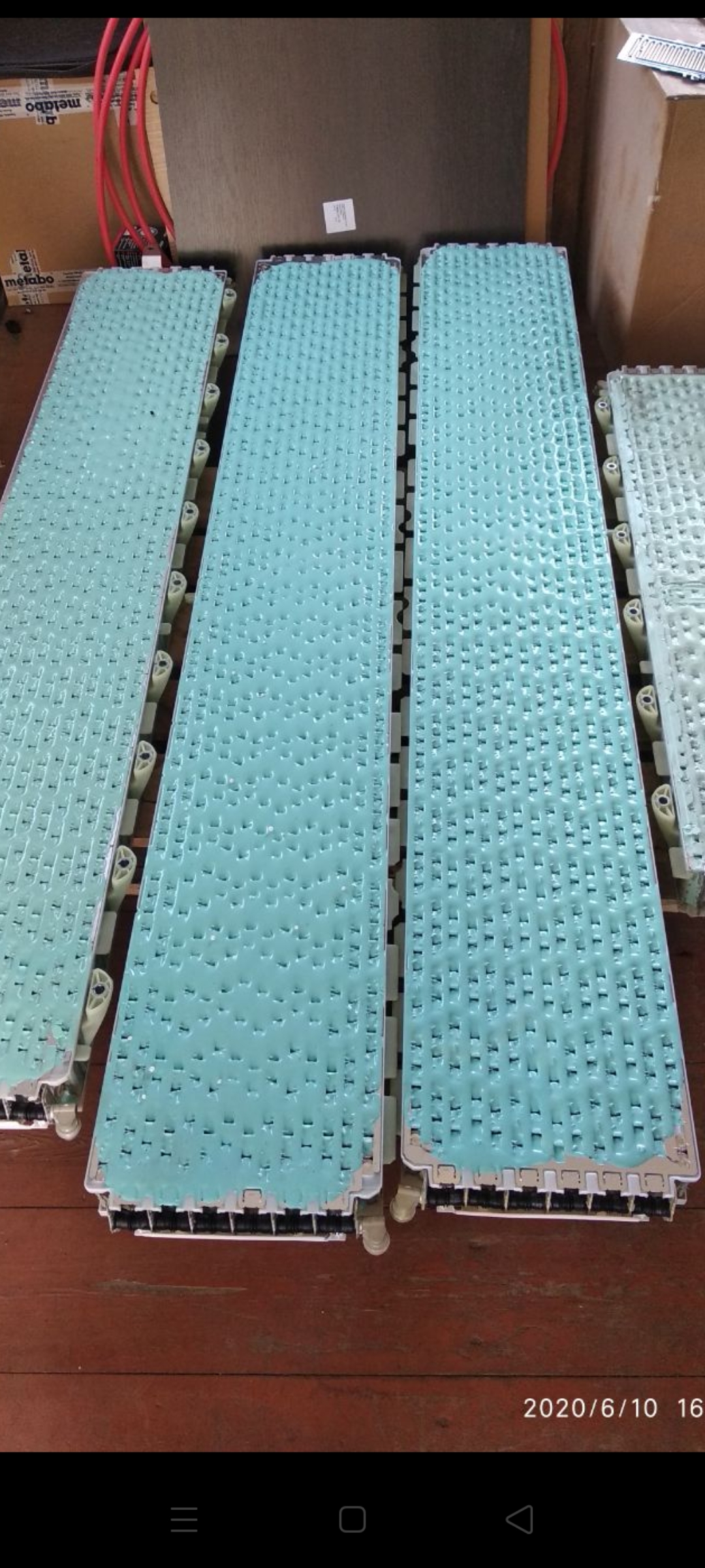

Там модуль на 25В.
Ничего отделять не надо
Саня - ну тебе непростительно такое писать.
Добавлю - есть 3 варианта по ёмкости 7s31p на 145 Ач 7s40p на 190 Ач и 7s46p на 220 Ач.
