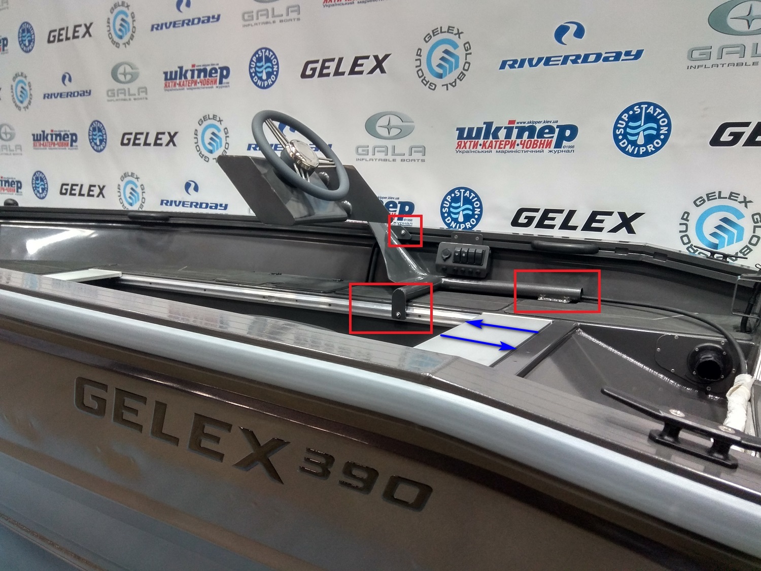

Вечер добрый. Опять у меня вопрос. Судя по фотографии на 390 выносную консоль можно самостоятельно регулировать ? Выглядит так, что она крепится в двух местах болтовым соединением и при желании ее можно сдвигать ближе-дальше от кормы, подгоняя под себя. Это так ? Заранее спасибо.
Выносная консоль имеет ТРИ места соединения с корпусом (два в Т-пазу и третье на плоскости боковой панели). Третья точка самая важная в этом вопросе, как вы догадываетесь. Теоретически, и при желании, панель на заводе можно установить на 5-10 см от стандарта ближе или дальше кормы. На а остальное можно регулировать самой банкой (оно же тоже сдвижное).
