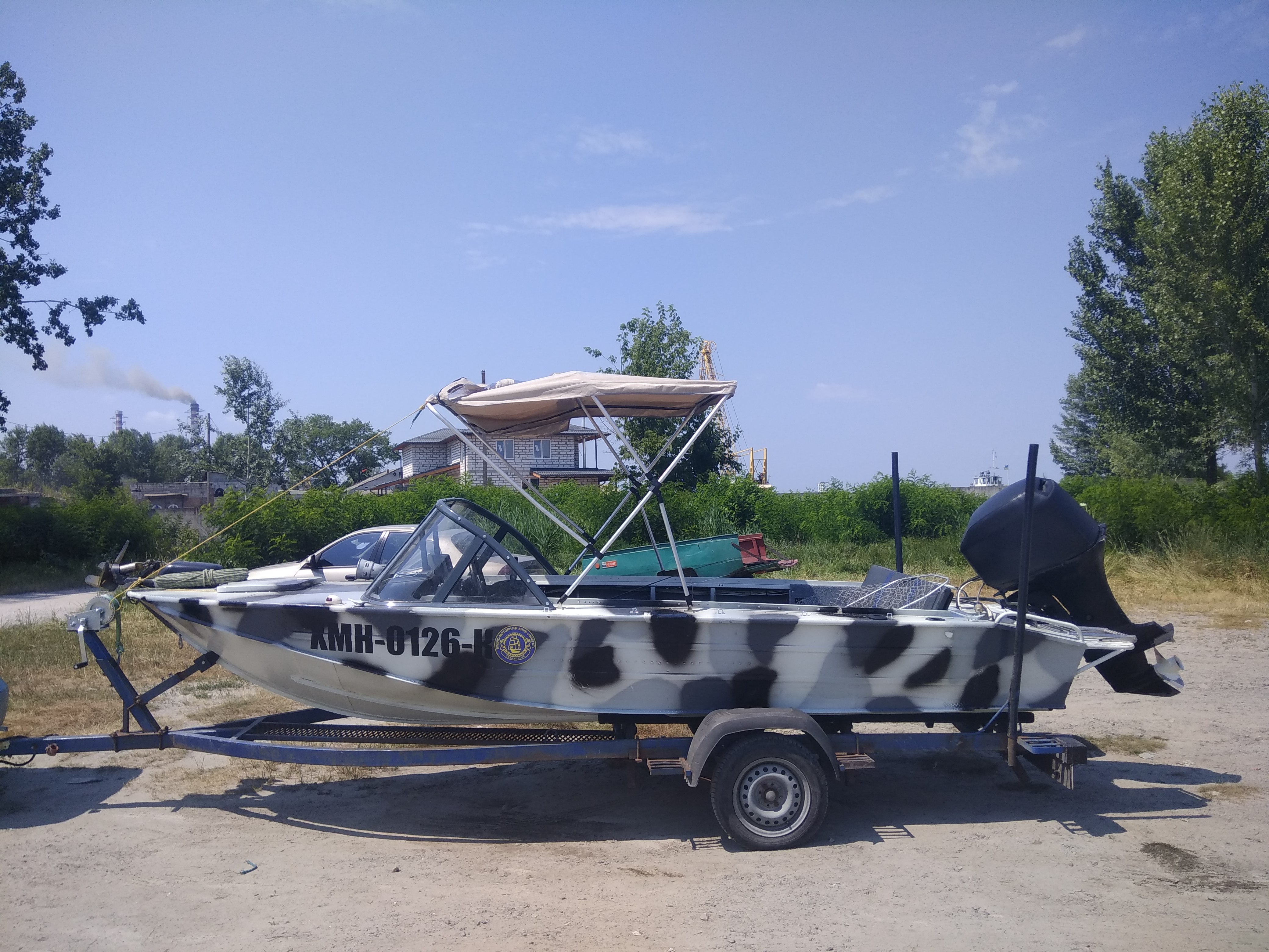

Не будут. Если они, конечно, длиной в пределах разумного...
Вот, как у меня реализовал данную задумку наш специалист Саша Pasic
Транец не выносной, но идея и исполнение аналогичны. На ближней площадке - трехступенчатая лестница.
По длине у меня - примерно до воображаемой вертикальной оси мотора, этого за глаза достаточно для вышеперечисленных требований, думаю, что можно и винт поменять, не подходя к берегу, хотя пока и не доводилось...
