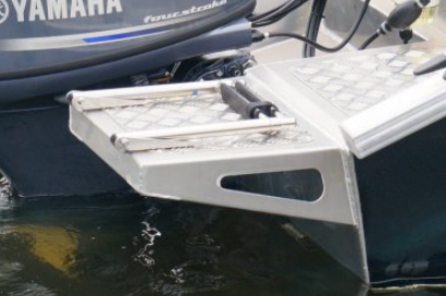

Пока планируем не герметичные, а облегченный вариант, что-то типа такого, как на фото. Попробуем обойтись без сварочных работ, чтобы в случае необходимости их можно демонтировать. Только лестницу хотим интегрировать не на верх, а для удобства под низ. С другой стороны съёмный доп. транец для докатки. По задумке лестница и доп. транец должны быть взаимозаменяемы.
