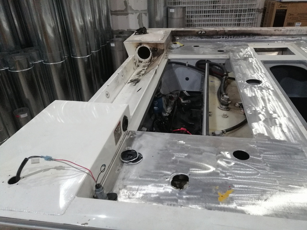

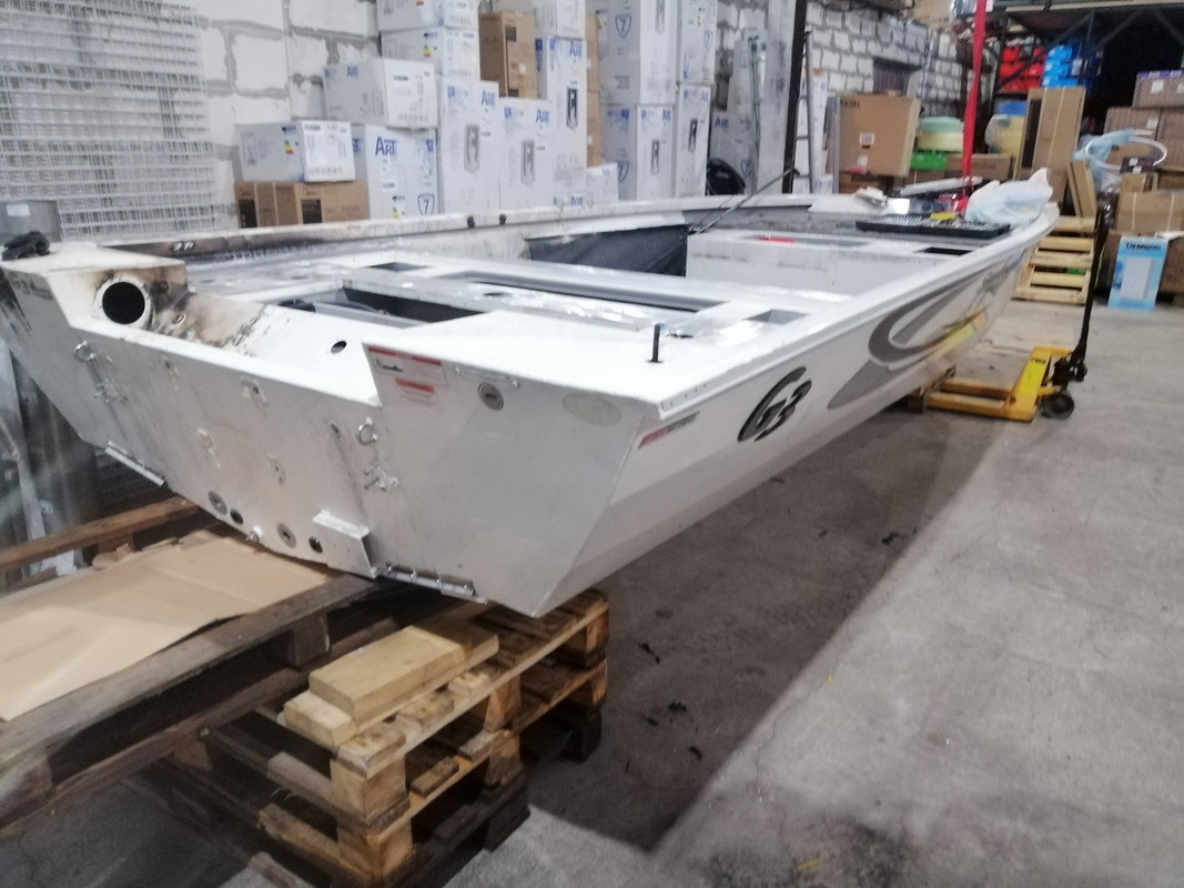

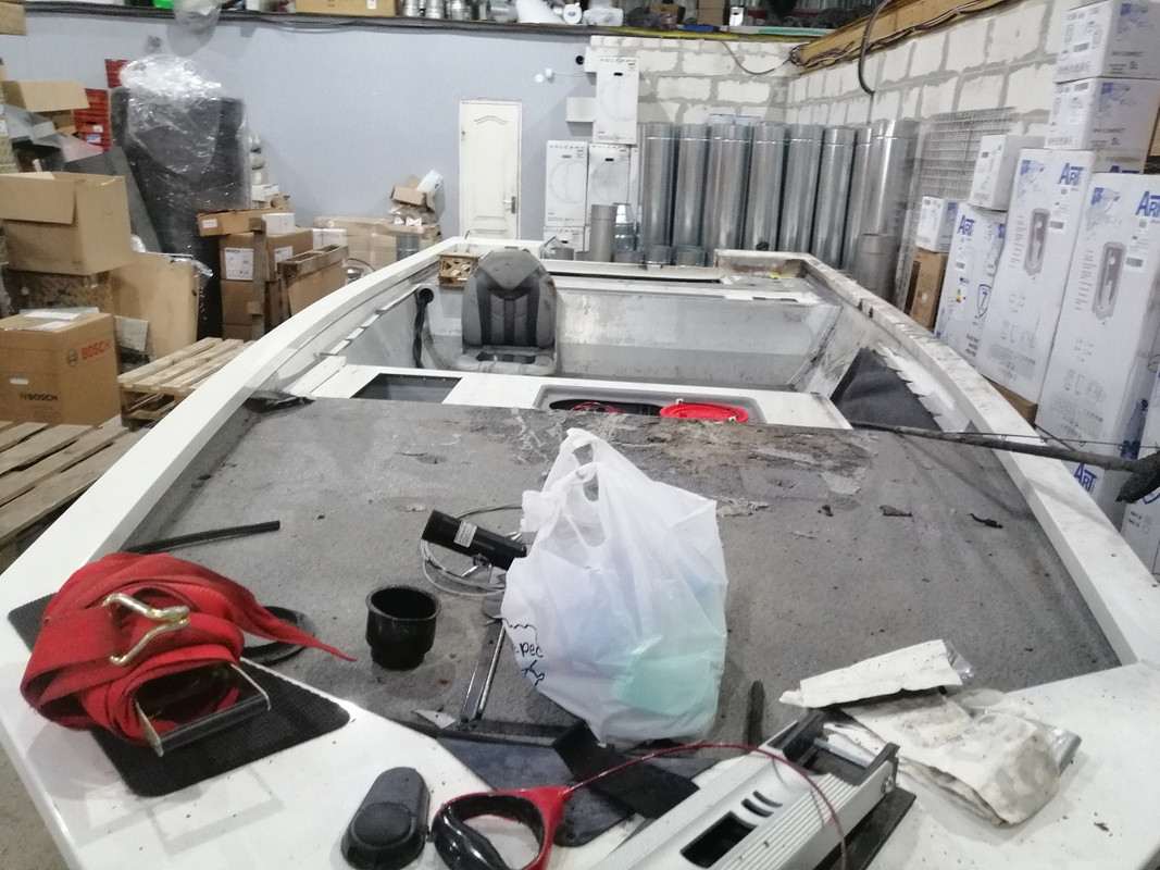

В общем притащили из США лодку, сделанную компанией Yamaha G3, модель Sportsman 1810 PFX так званую бассбоат. Лодка 2020 года выпуска, которая пострадала от поверхностного пожара. Мотор Yamaha VF115 V-max Sho.
Как я понял при заправке бензина, он разлился и каким то образом воспламенился. Сгорел винил, крышка мотора и т.д. Мотор к счастью серьезно не пострадал, обошлось заменой колпака, крышкой ноги и заменой всяких мелочей на 300 баксов. Правда колпак от предыдущего мотора F115, который кроме как наклейками и цветом ничем не отличается.
Ну в общем началось все с такого состояния:

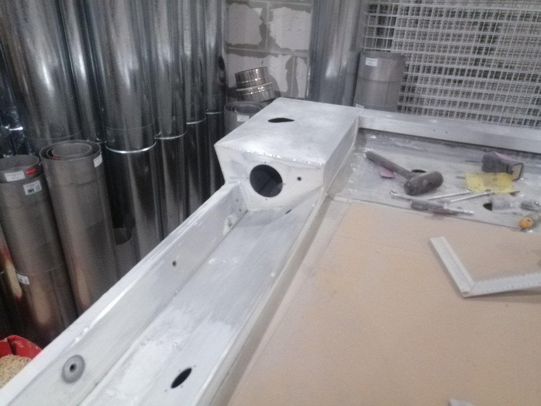

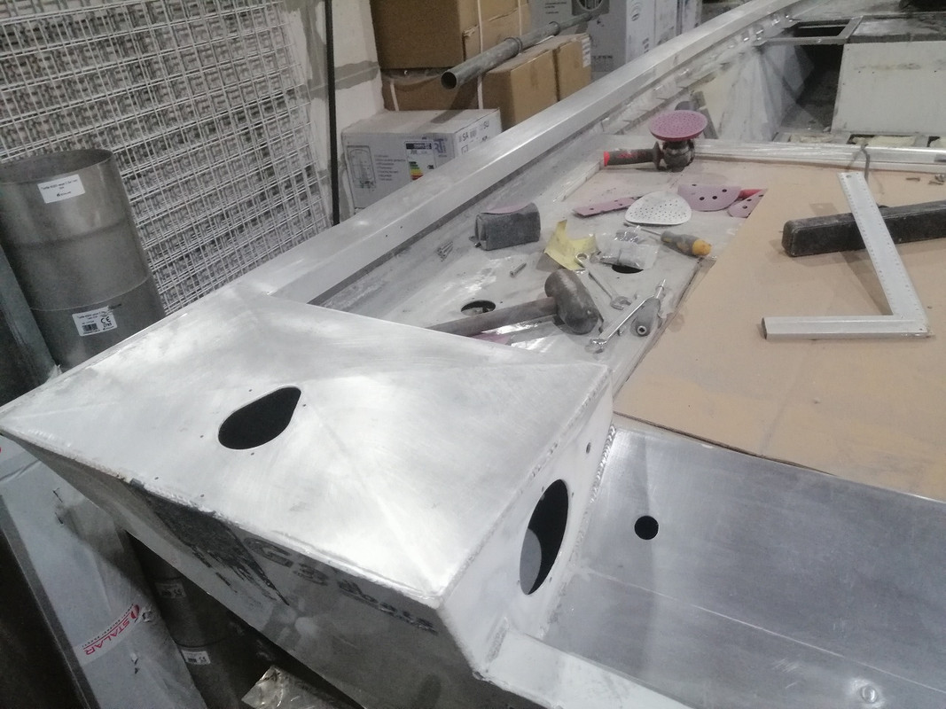

Перед началом всех работ решил из картона склеить модель лобового стекла и консолей, для понимания что дальше делать. Выглядело это все как то так:

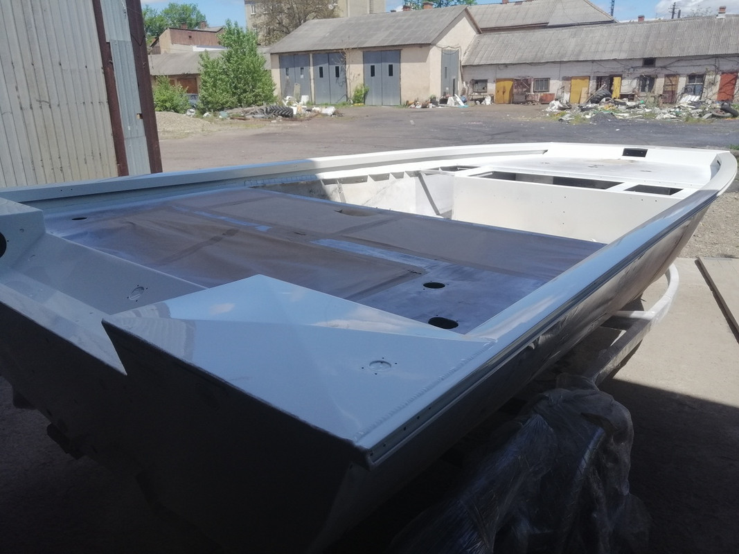

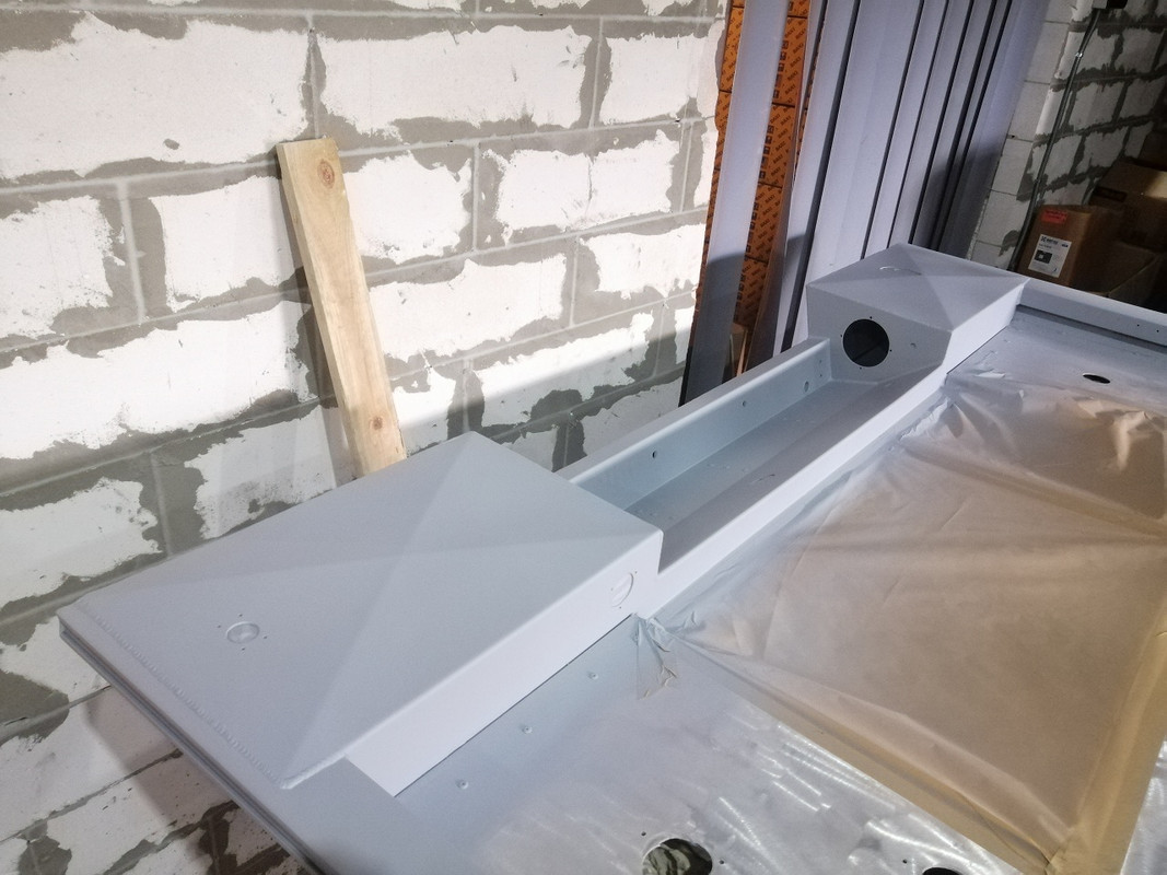

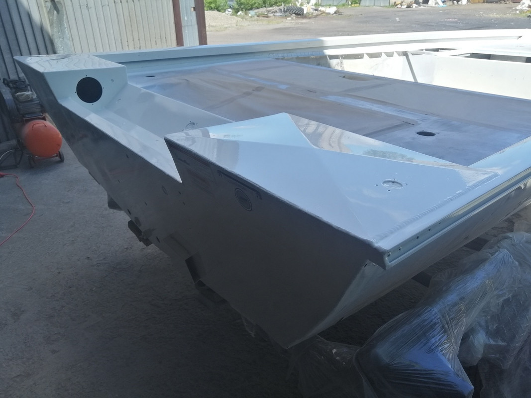

Дальше зачистка всего сгоревшего и подготовка к малярке. Собственно зачистка начиналась с щетки на болгарку, потом наждачка 80, потом 120, потом 180.

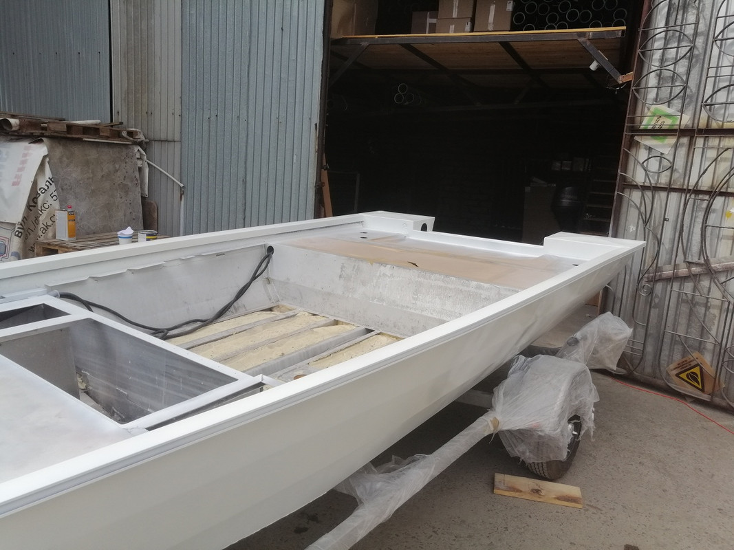

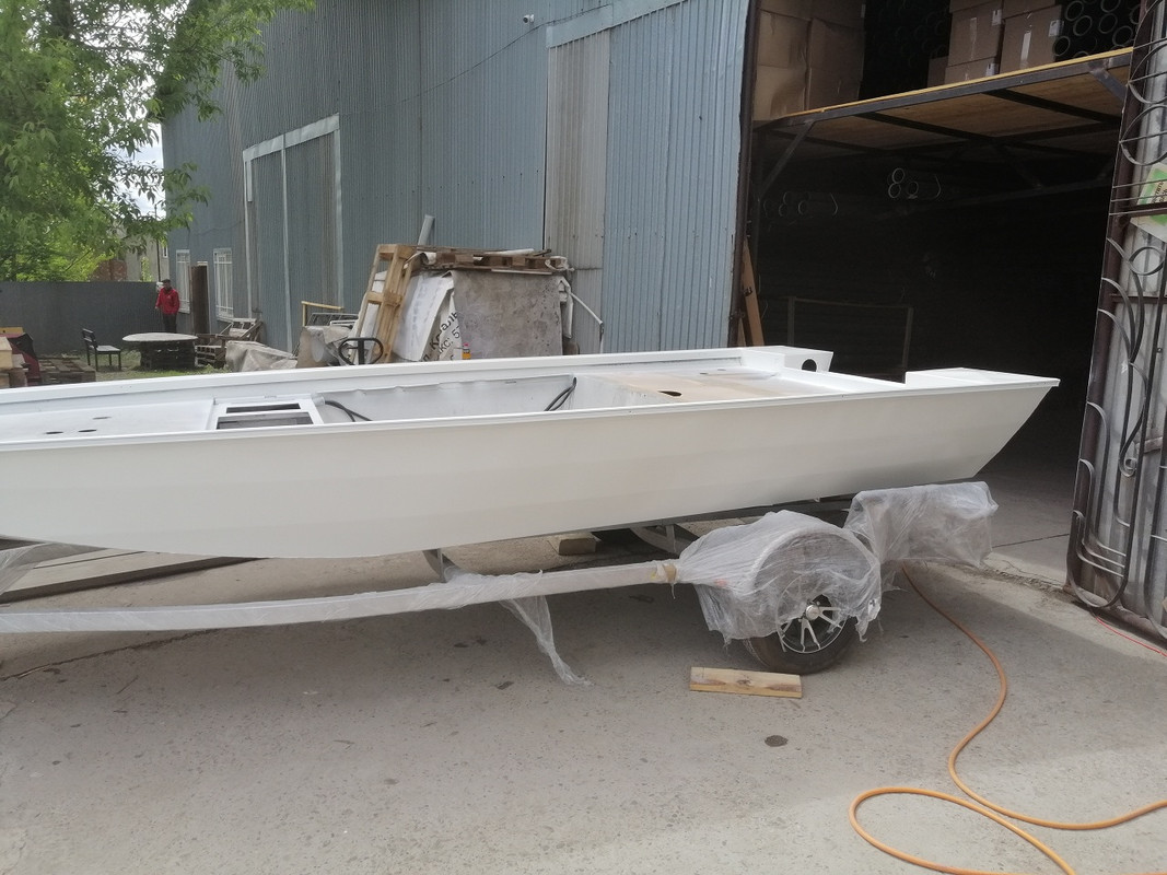

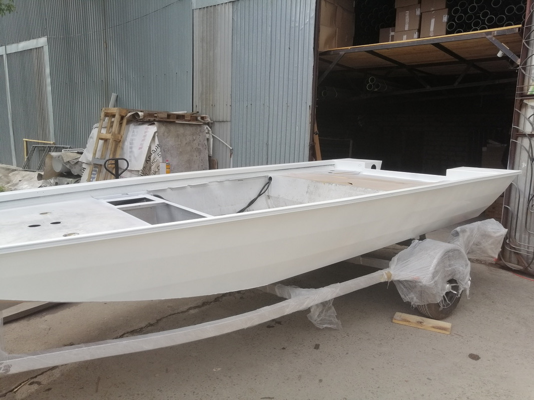

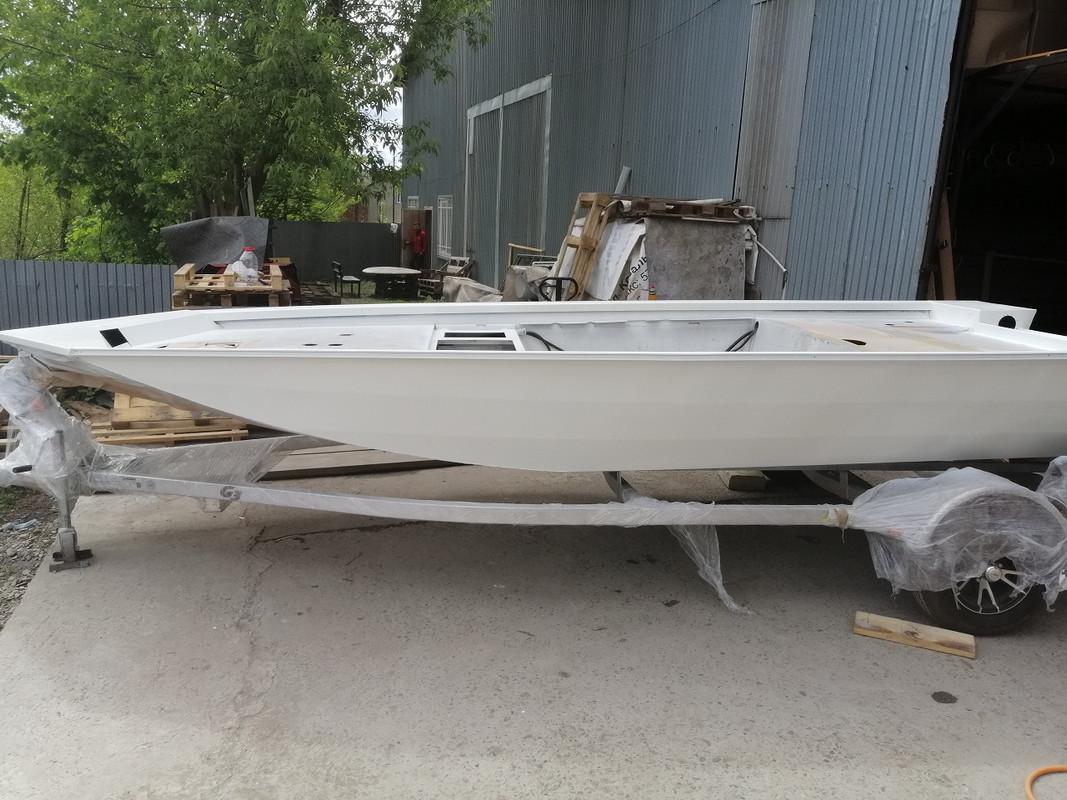

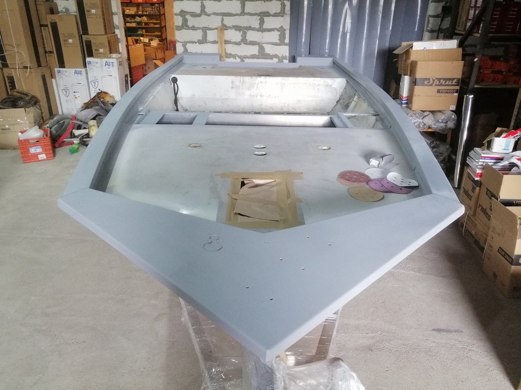

Далее грунтовка кислотная (этот процес не фотографировался) и после грунт серый три слоя:
Затирка грунта производилась двумя абразивами, сначала 600, затем 800

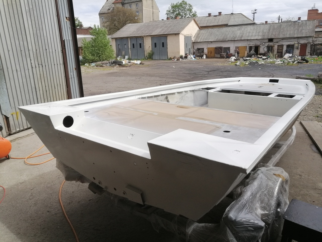

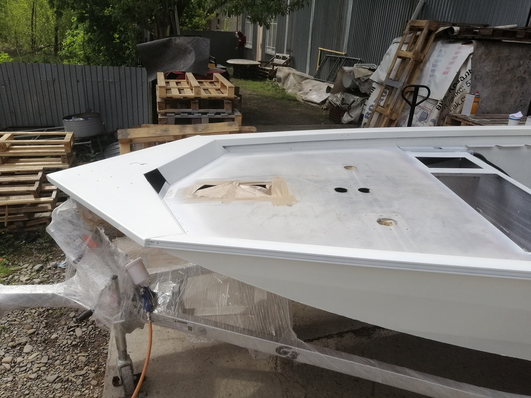

Далее базовая краска в три слоя, с интервалом 20 минут, потом лак в три слоя.

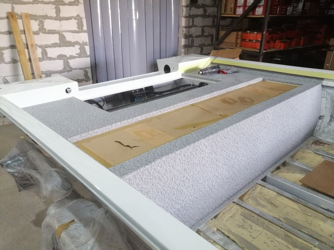

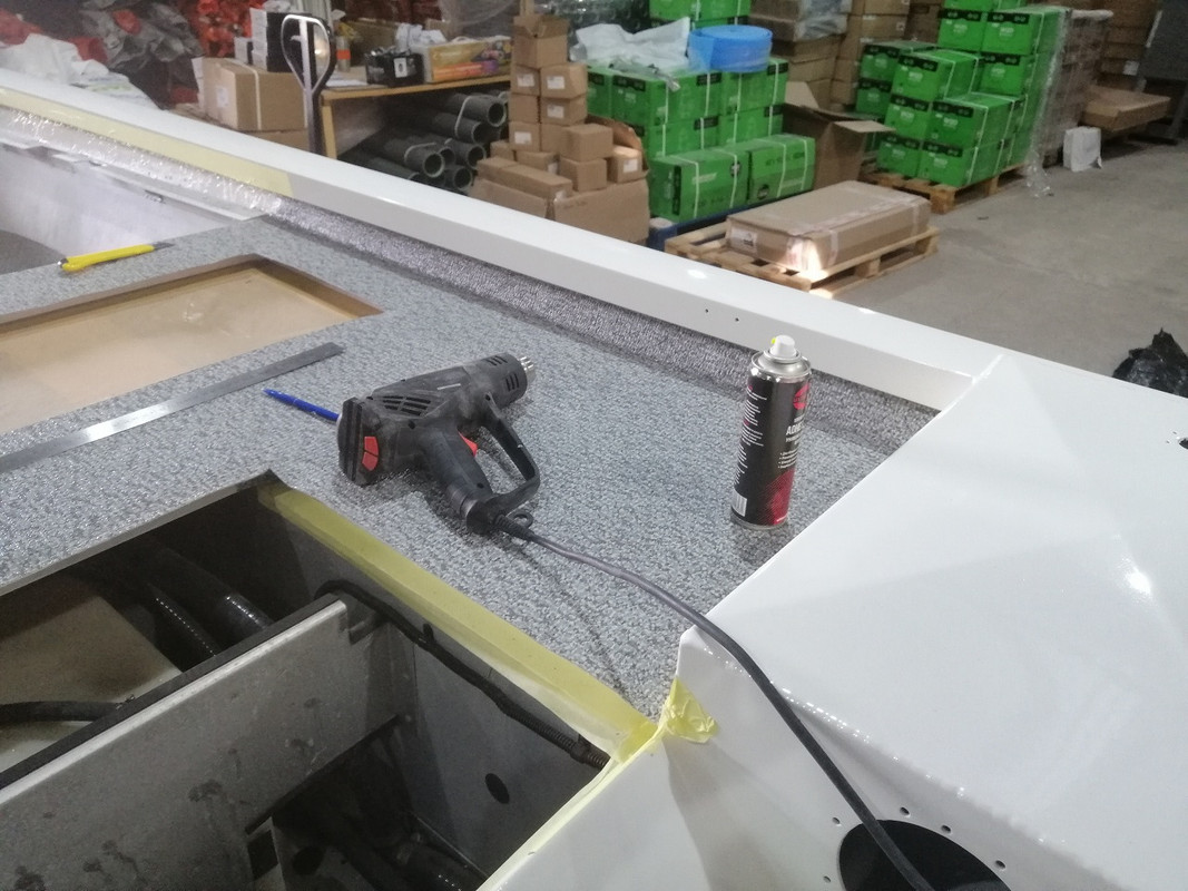

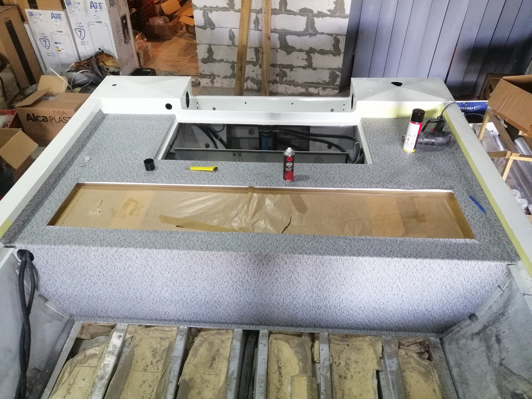

Ну и собственно сегодня начал работы по обтяжке винилом маридек сильвер, клей в виде спрея наносится на винил и на метал. 5 минут выдержки и склеиваем. Работа требующая терпения.
