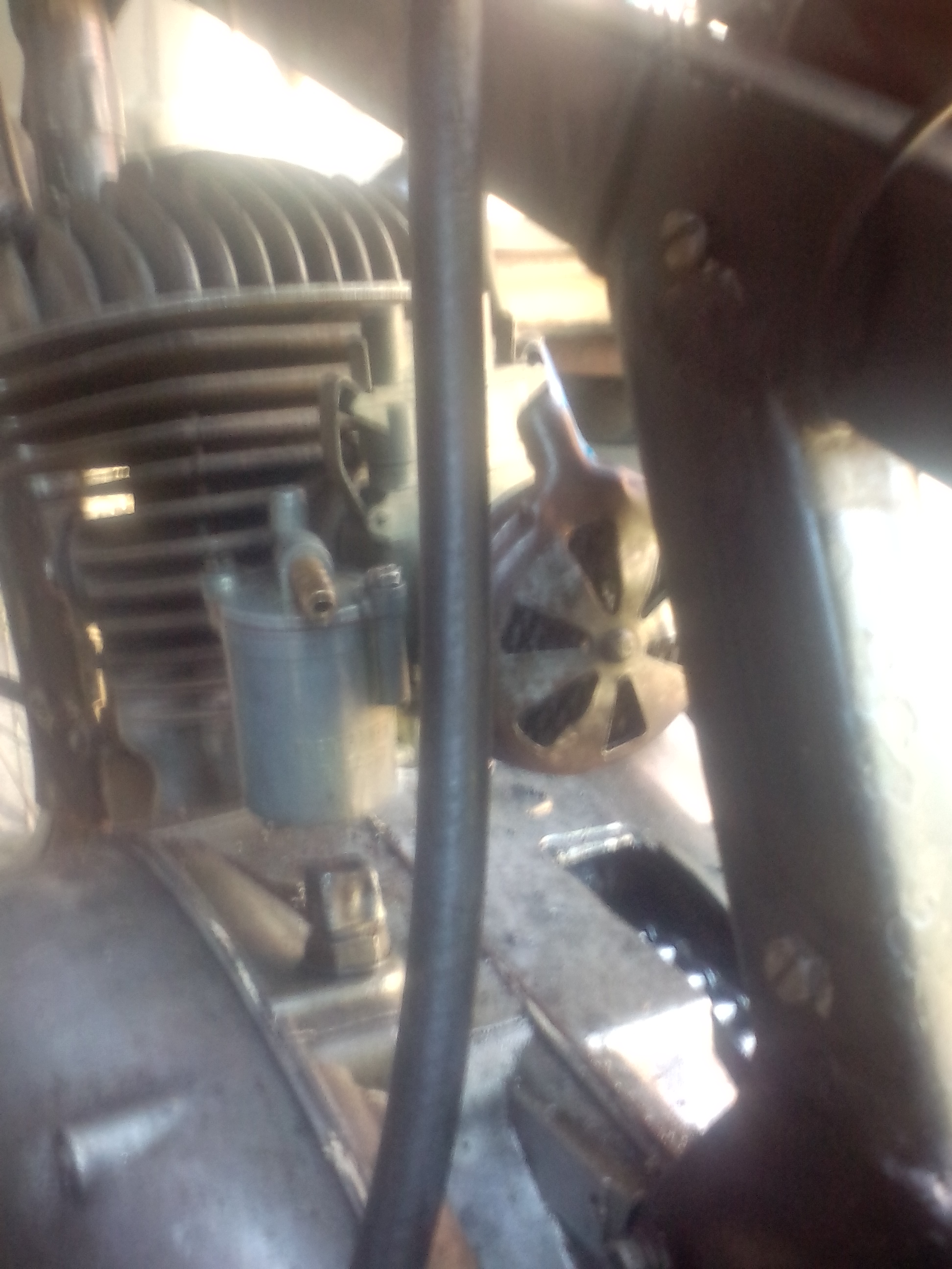

Может и в передаточном числе на звёздах.
Мотор с Минска звезда на колесе с мопеда.
Мне кажется, там надо звезду на колесе побольше ставить.
Кажется я нашёл причину перегрева. Всё это время я ездил без воздушного фильтра. Он у меня от минского карбюратора - примитивный. Вчера накапал на его пакет сеток моторного масла и установил на карбюратор. При работе двигателя свечу закапчивало чёрным налётом. Тогда я докрутил винт качества топливно-воздушной смеси, на слух, до звонкого поцокивания поршня при работе. Добавилась мощность при разгоне. Снизился расход бензина, вчера ездил с фильтром на водохранилище, так на 50 км израсходовал 1,3 литра (до этого было 1,5 л).
