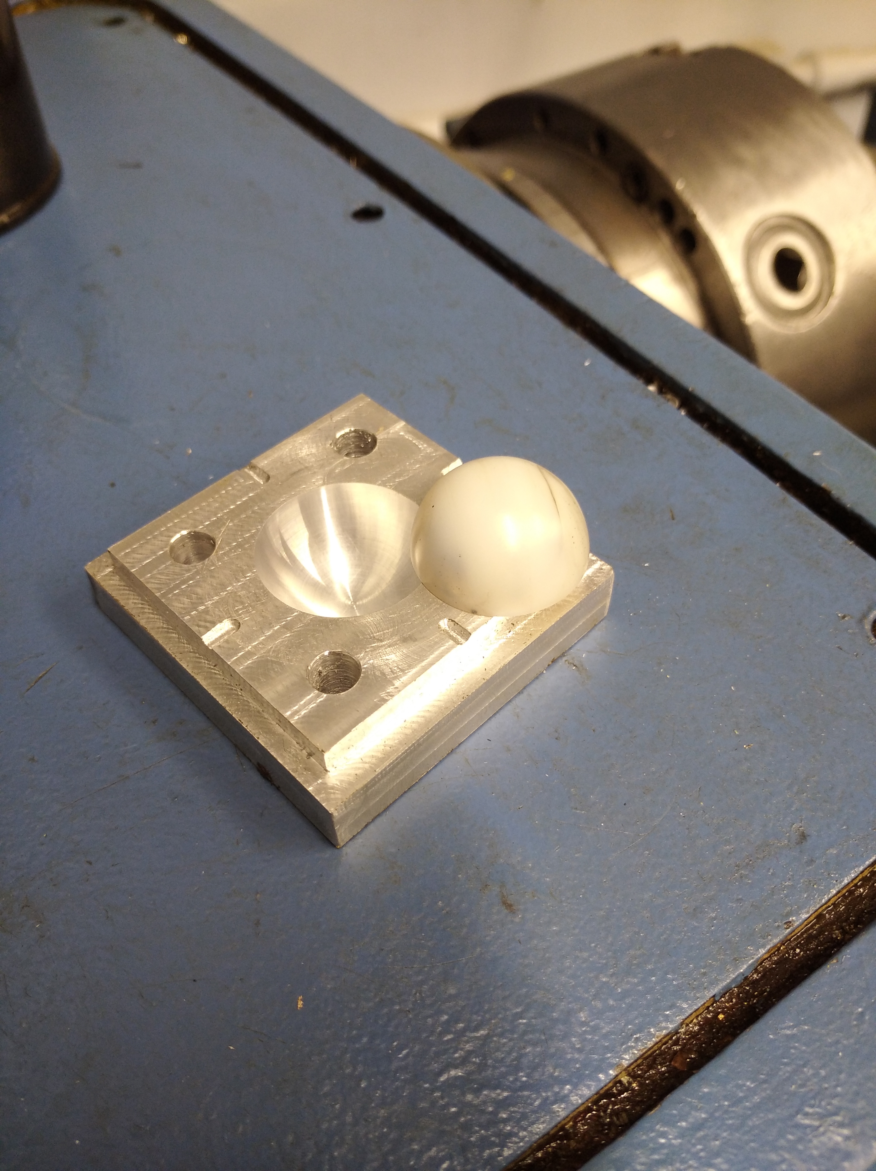

Вот теперь плюс минус все понятно.
Теперь вопрос по качеству.
Потому что пистолеты на фотке - не але...
Полусфера аля половина рыболовного груза.
Вес 4г (полистирол)
Черные прожилки - чистится матцилиндр от предыдущего материала. 2-3кг таких рябых изделий при смене цвета и материала нужно прогнать пока не очистится
