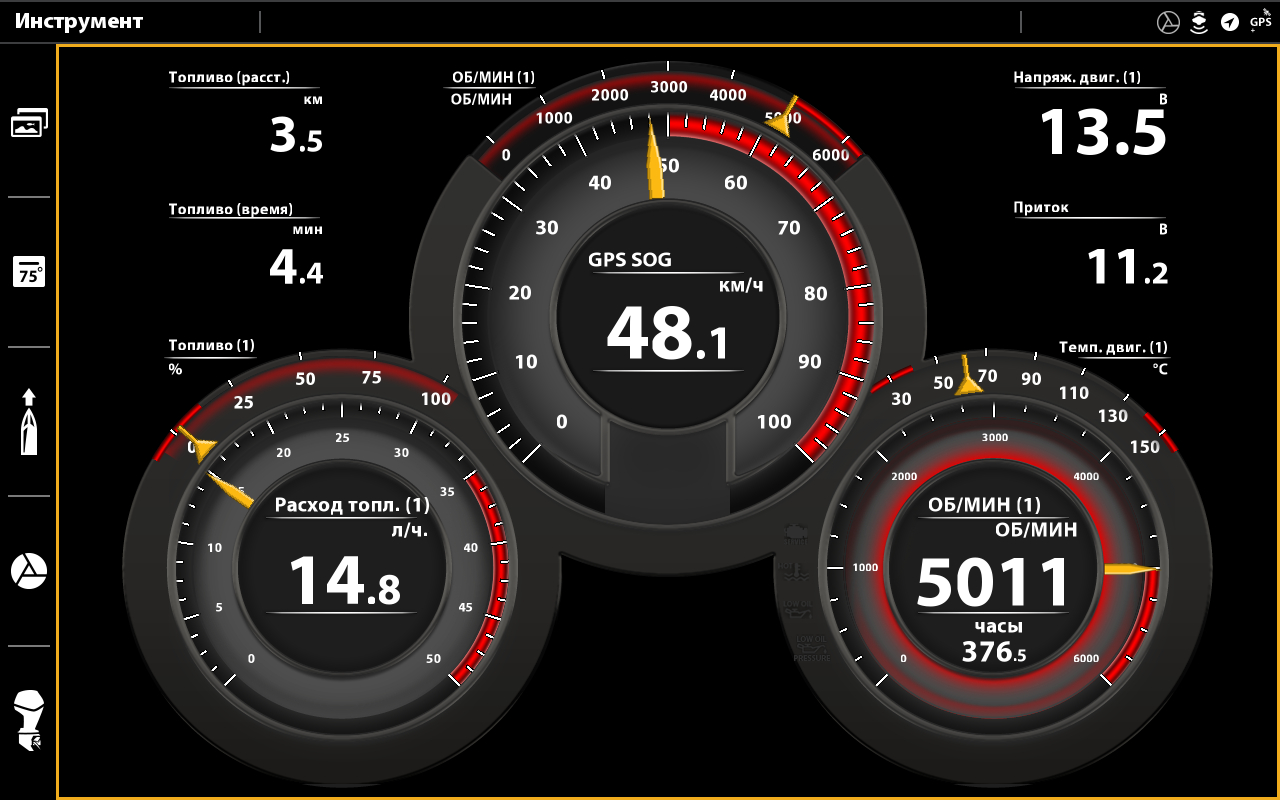

Первым делом проверил свой 13х1/2х16 16-К, стальной, так сказать для чистоты эксперимента. Результат получился такой:
ОборотыСкоростьРасход

Ну и в конце гонял 13х5/8х15, Ballistik.
400035.710.4Щоб збільшити малюнок, клацніть по ньому
Назва:  snp0527211935.jpg
Переглядів: 213
Розмір:  425,2 КБ
501148.114.8Щоб збільшити малюнок, клацніть по ньому
Назва:  snp0527214057.jpg
Переглядів: 200
Розмір:  454,2 КБ
600458.822.1Щоб збільшити малюнок, клацніть по ньому
Назва:  snp0527214230.jpg
Переглядів: 184
Розмір:  486,2 КБ

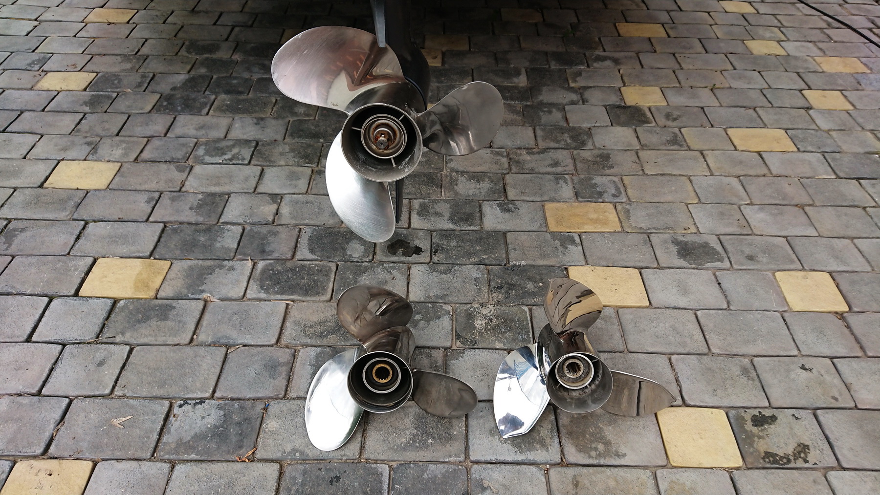

Фото винтов.

Удивил Ямаха, его я купил типа на замену своему, у него состояние нового, мой, так сказать, с внешним видом на троечку. Мотор его просто не смог раскрутить, 5195 оборотов максимум что мог выдавить с ним мотор. От 16-К он отличается более выгнутыми лопастями и наверно он подойдёт на 80-90 л/с моторы.
От баллистика ожидал чуть большего, думал что всё таки выдаст больше чем 60 км/ч, его гонял больше всего, но 58.8 км/ч это его максимум и скорее всего кратковременный, 58.5 наверно будет правильней.
Победил ямаху и баллистика ноунейм винт, скорее всего какой то китаёза, почему так думаю, но качество его изготовления, по сравнению с ямахой и баллистиком, это почти как вырубан топором и устал напильником полировать

Возможно тайну ноунейм винта поможет раскрыть в1961.
Оставил на моторе 16-К, баллистик положил на полку, как запасной.
Тему с винтами похоже для себя закрыл, хотя можно было бы ещё потестить К15 ямаху, если у кого есть такой.
