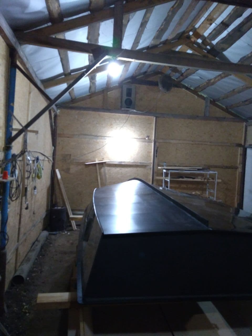

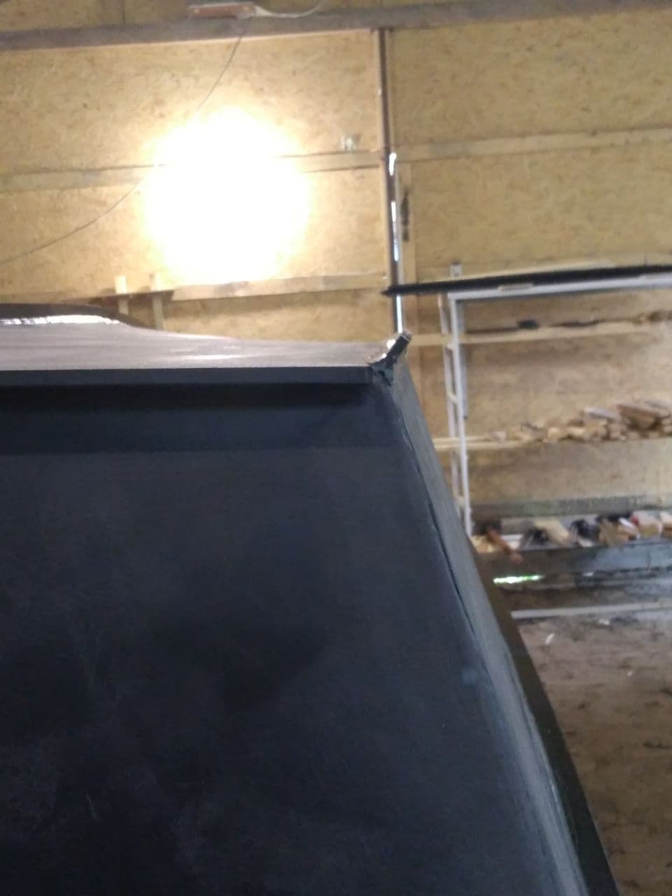

Перевернута. Листы днища выступают за транец на 35 мм, для эффективного срыва потока. Ширина лодки по днищу у транца 1260 мм, на миделе 1370 мм. Брызгоотбойник по всей скуле от заднего до переднего транца. Ширина 20 мм, толщина - 5 мм.
