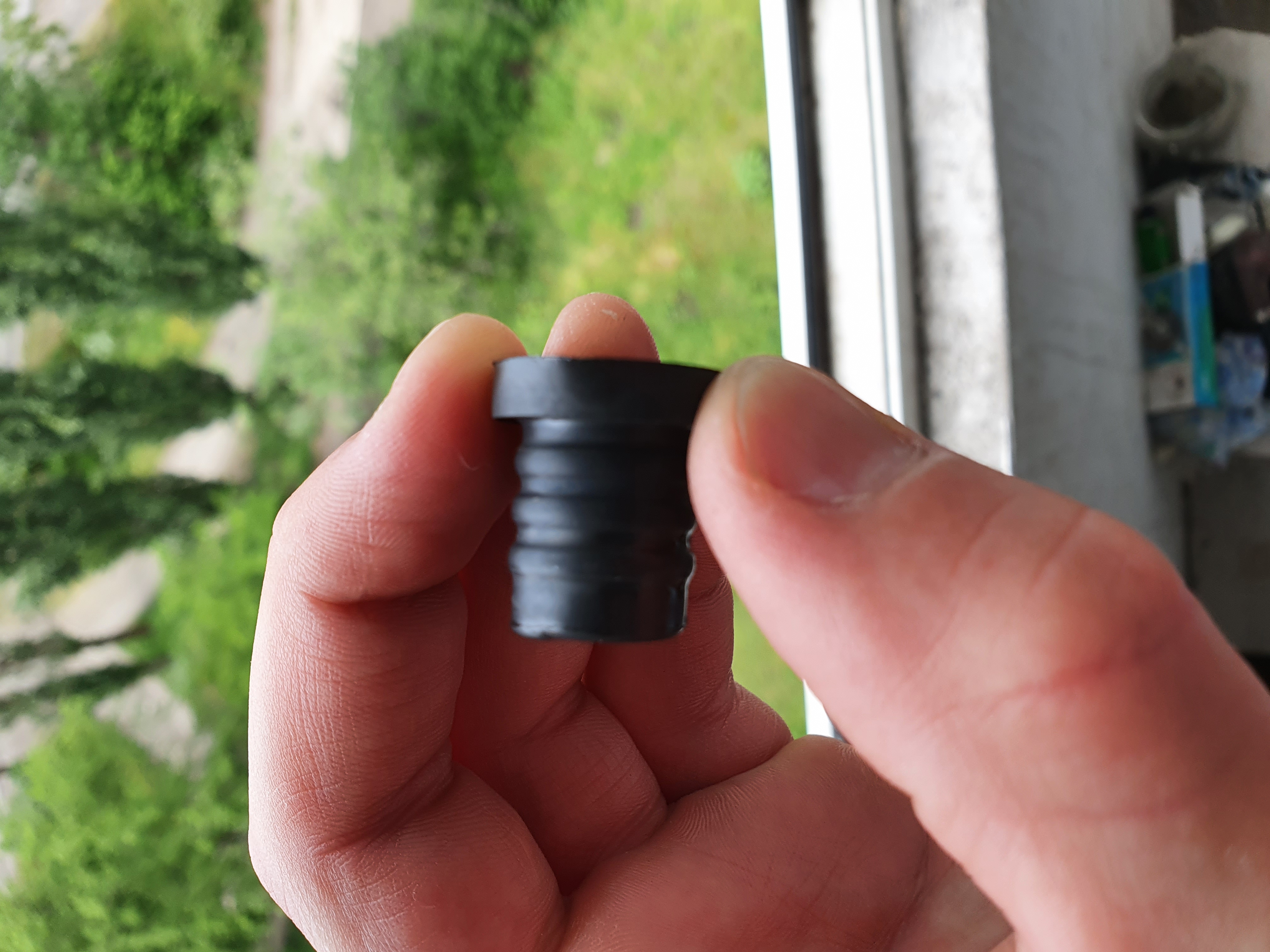

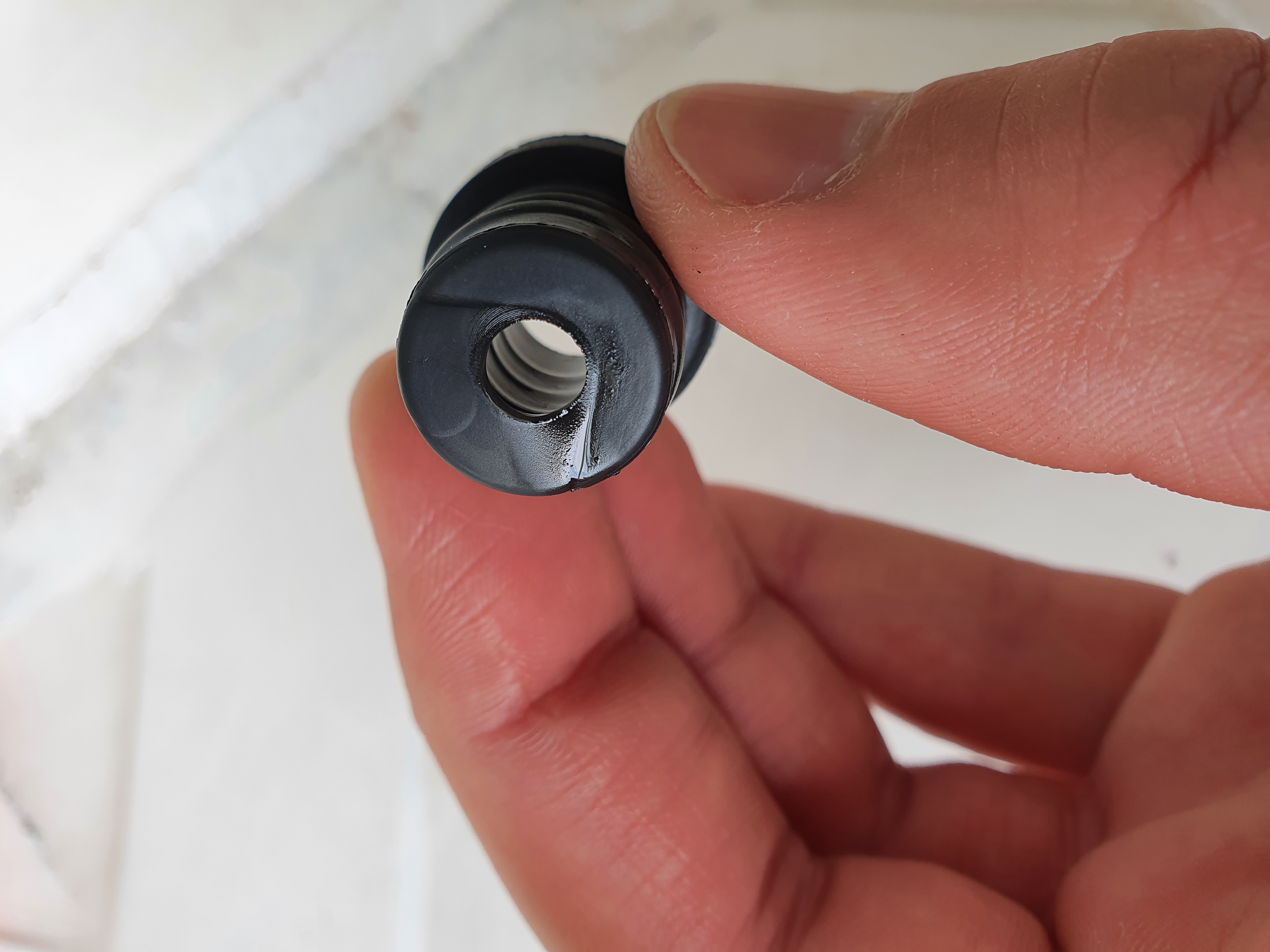

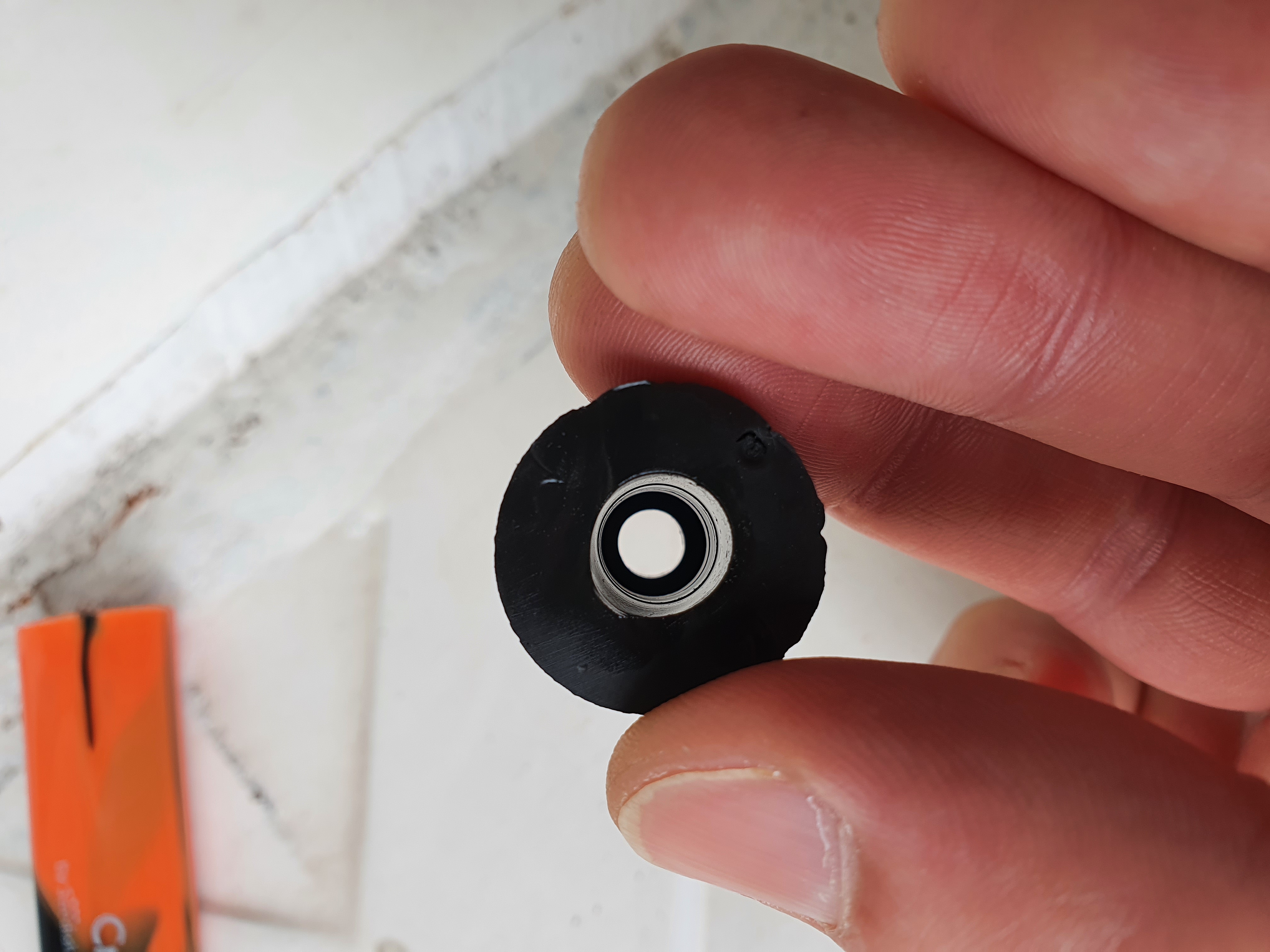

Там резинка черная в виде пробки стоит в верхней части куда насос вставляется .она разбухает со временем и перекрывает отверстие .уже несколько хонд на форуме вылечили таким способом
Вот фото той резинки с какой стороны резать там где сужение? и на сколько?
