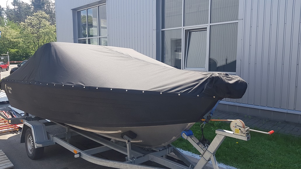

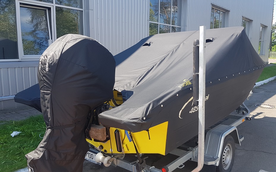

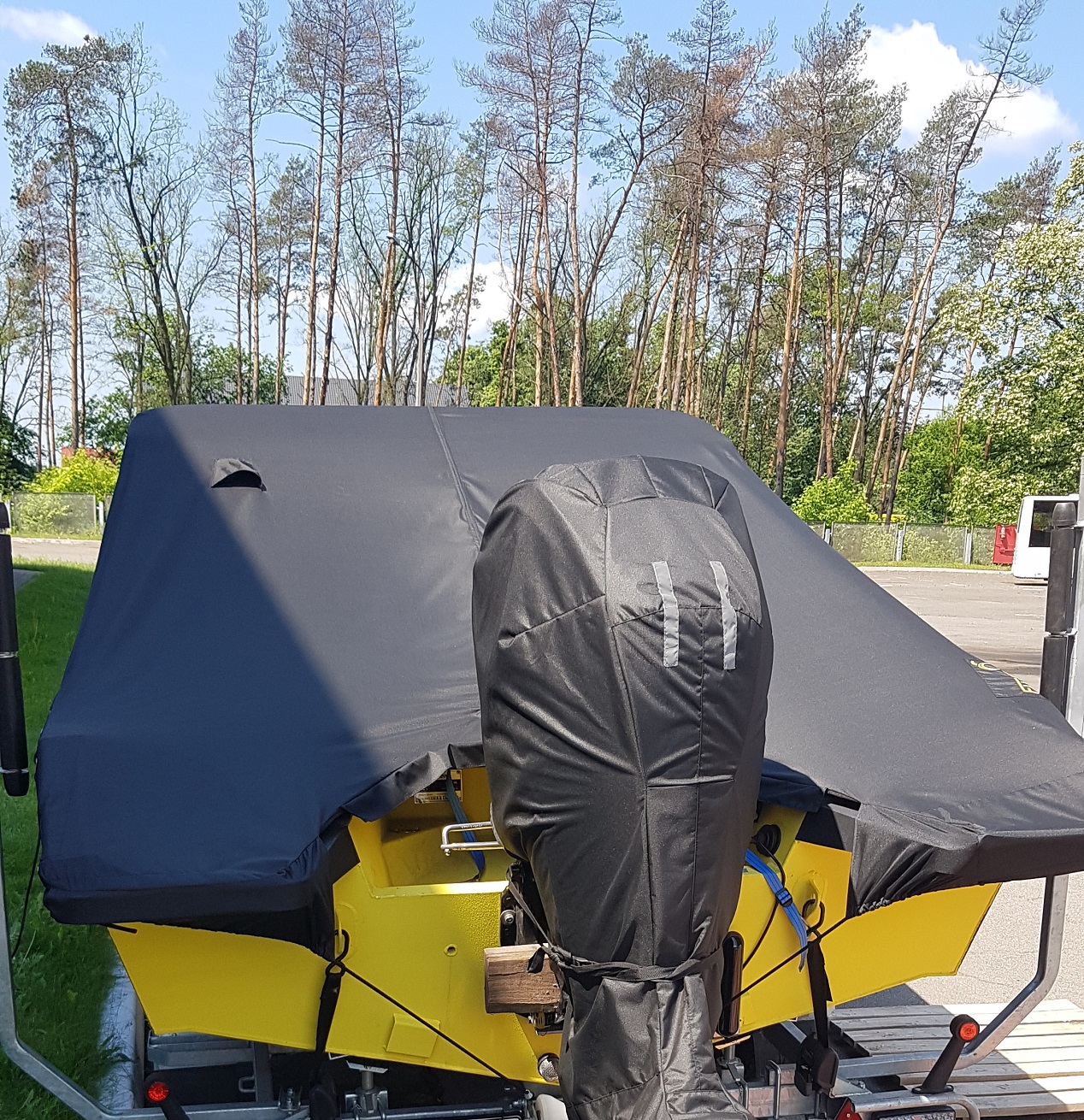

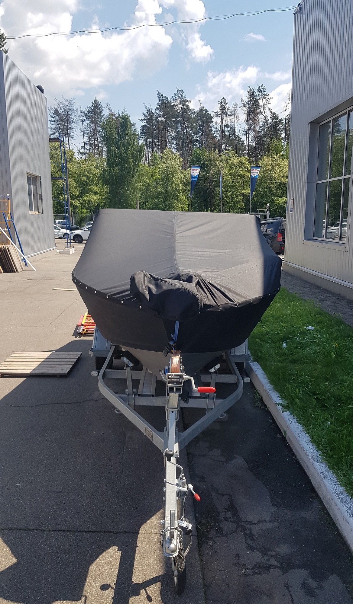

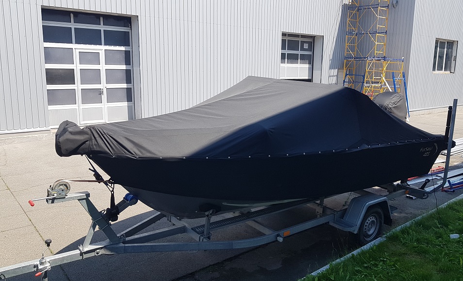

Тент транспортирувальний на кнопках
Тканина Одісей
Виконання - на фото
Додам, що це була переробка браку іншого виробника, який фактично проігнорував проблему і нічим не допоміг в її вирішенні.
Так виглядав тент після першого дощу. https://forum.fregat.club/575246-post55.html
На фото нижче, те, як тент виглядає зараз...
Все підтянуто, нічого не провисає, повністю замінені кнопки на більш потужніші (стояли маленького діаметру), кант на якому вони розміщені було зміцненно, завдяки чому тепер нічого не відривається
Разом з тентом, переробив ворота Сербастер. Бокові фанерні вловлювачі після декількох невдалих швартувань перетворились в мотлох, тому їх нафіг зняли і зварили надійнішу, роликову конструкцію (на фото видно). На відкритті випробував, все супер працює, я задоволений!
