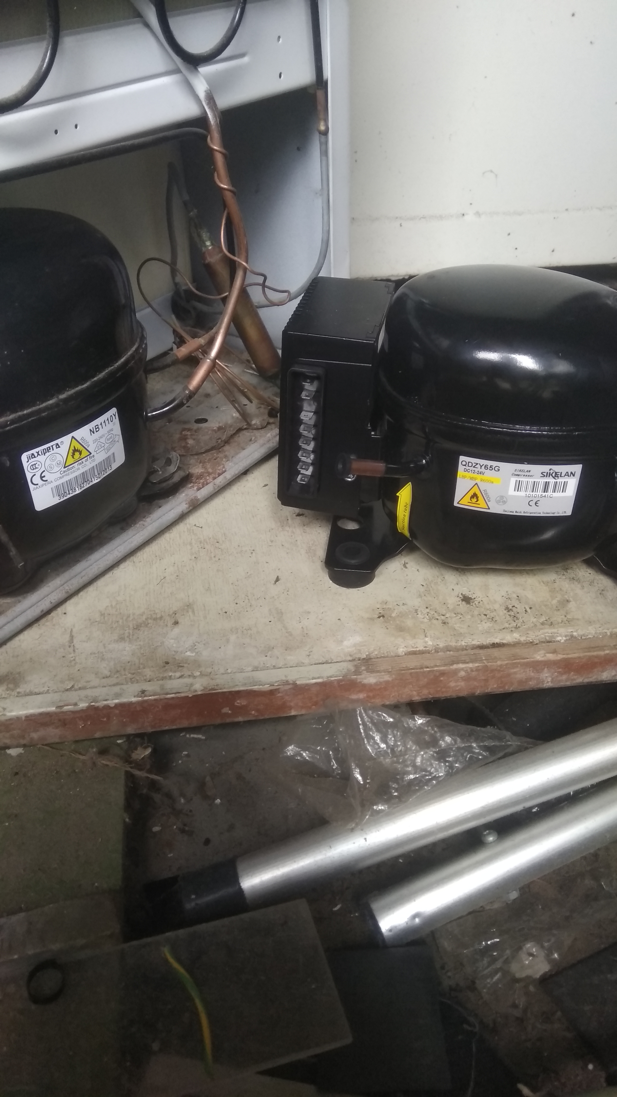

Типово Опыт переделки холодильника на 12 вольт
Пылился у меня в гараже морозильник со сгоревшим компрессором,весной случайно попалась в рекомендациях ссылка на китайкомпрессора 12 вольт,начал копать тему ,подобрал по характеристикам подходящий на замену,там должны совпадать ватты охлаждения и газ .с помощью СергейПалыча компрессор был доставлен в Киев.потом поиск холодильщика и вот сегодня испытал работу
Потребление на "разогреве" 8 Ампер,рабочее 5 ампер .холодит норм за час на сегодняшней крепкой жаре довел до ноля за час двадцать,ниже не хотел бо от компрессора можно было прикуривать,на нем есть разъем под вентилятор надо прикрутить.
Бюджет мероприятия
Компрессор с доставкой 2500
Холодильщику за переделку 1000
Электронный блочек-термостат 500
Донор,разъемы, провода мои
