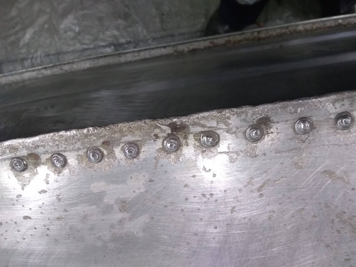

А новый виток велосипедостроения был связан с ремонтом скул культового корабля!
Дело в том, что при покупке данного плавсредства, не было возможности проверить энное на течи, да и продающий по данному вопросу немного отмалчивался. Хотя я подозреваю, что он тоже не особо был осведомлен по данному вопросу. Да и еще во время снятия краски в кокпите и подрецесорном пространстве было замечено обилие пересохшей шпаклевки запиханой в шев между днищем и левым бортом. Так же после "искуственного оверкиля" в гараже, были проинспектированы заелепки, которыми были проклепаны скулы. И как не странно, но именно по левом борту, они были безжалостно "подтянуты" неизвестными и походу неподходящими для этого дела инструментами. Короче выглядели они немного "Болезнетворными"!

Так же на торце скулы, который у Сарепты проварен для герметичности, наблюдались некоторые коцки и трещены.
Проанализировав все эти факты, было решено поменять "подтянутые" заклепки, но при этом было решено предварительно пройтись и обновить торцевой, герметизирующий шов. Конечно же, по юной наивности (мне по факту 36 лет), на обновление шва было запланировано потратить 1-1.5 человеко-часов сварочных работ. Все материалы были закуплены зарание, включая герметики и твердотельные заклепки. Так же были подготовлены соответствующие инструменты. Был преглашен товарищь Леха, как второй номер для клепки. И работа закипела! А закипела она начиная именно со сарочных работ. И закипел метал, изрыгая из себя, точнее из сварочного шва, дым, искры, черный нагар и безконечное количество пор в метале. Короче ночной кошмар с непроизвольным моче и каловыделением который может себе представить сварщик-аргонщик. Короче говоря, 1-1.5 человеко-часа продилилсь 2 рабочих дня в гараже непосредсвенной работы по удалению родного шва, чистке соединения между листами и попытке заварить более-мение новый нормальный шов. На протяжении этого времени, было потрачено кучу нервов, материалов, газа, присадочных прутков, итд. А пройдено было всего-навсего 1,5-2м шва. Так же была еще и прожжена дыра в верхнем листе, но слава Богу не очень большая.

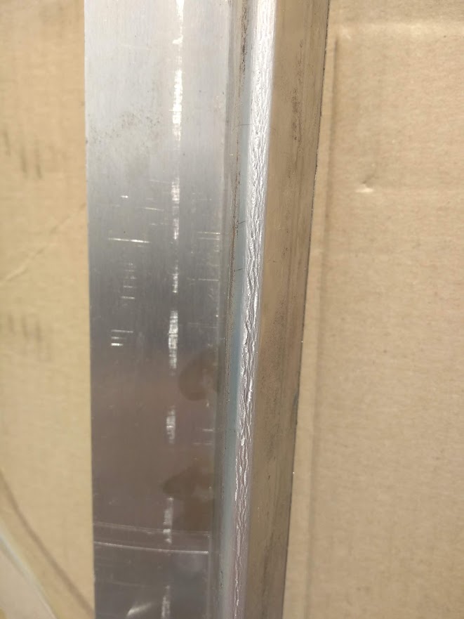

По поводу чреватости в изготовлении: Короче пока все не гуд! Решено было делать из метала АМг5М, так как это именнто родной метал моегоплавсредства и такой выбор не предвещает никакой несовместимости материалов. По этому был заказан кусок метала АМг5М в толщине 2мм (много не мало!). Так же был найден цех с кучей гибочных промышленных станков, на которых ребята изготовляют разные штуки для слажных вентеляционных систем.
Результат: ребята мне согнули один кусок длинной в 2м на пробу и оказалось, что метал дает трещину. Покопавшить в сети, а именно в справочниках, я понял что 2мм АМг5 очень уж сложно загнуть на радиус 2-3мм на 180 градусов.

Недолго расстраиваясь, было решено использовать АМг3М в толщине 1.5мм, так как по тому же справочнику он должен норм гнутся на радиус 1,5-3мм. Но так же, в сети ютуба, была найдена достаточно примитивная конструкция механизма, который должен был помочь нам согнуть наш метал. Короче приехал второй кусок метала, конструкция была построена, и даже усовершенствована. Вот пытаемся изотовить скулы. Пока получается не очень. Но я не уверен, что "не очень" это не проказа моего перфекционизма.
