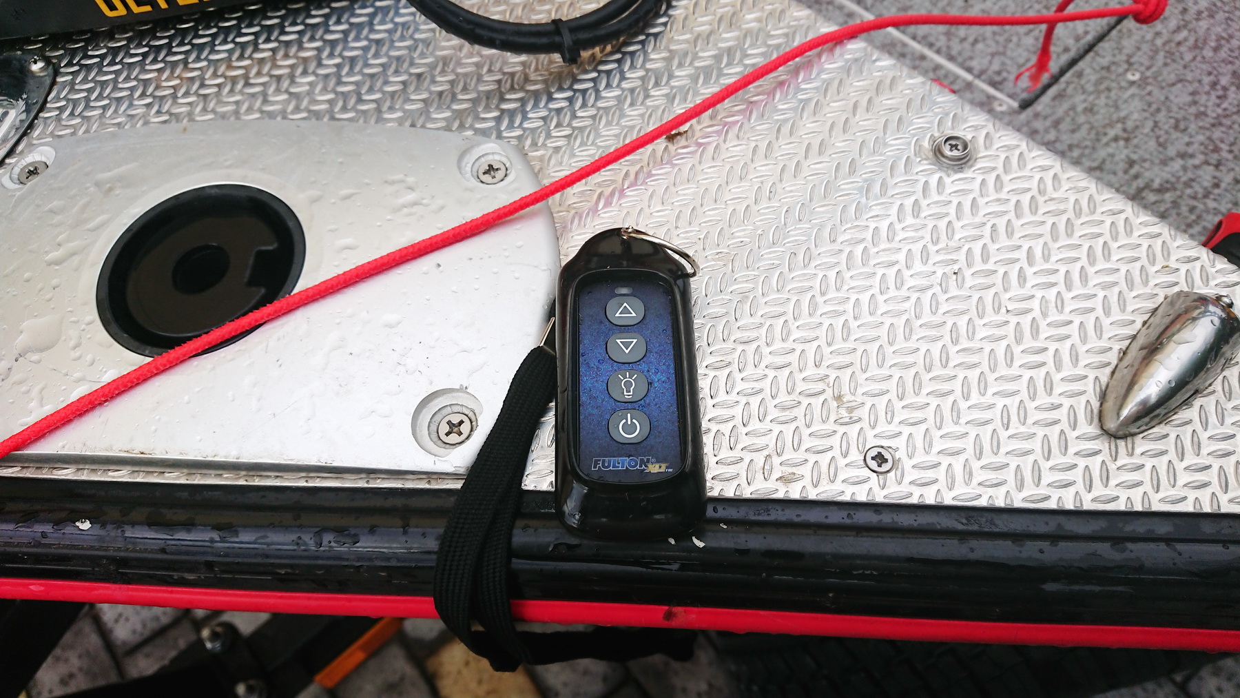

В комплекте у лебёдки есть пульт дистанционный, очень удобная штука. Перед тем как вытянуть лодку, я выматываю примерно 2 метра троса, оставляю его на лафете, лодку затянул на лафет, прицепил трос и пультом, не выходя из лодки, подтягиваю лодку до упора.
