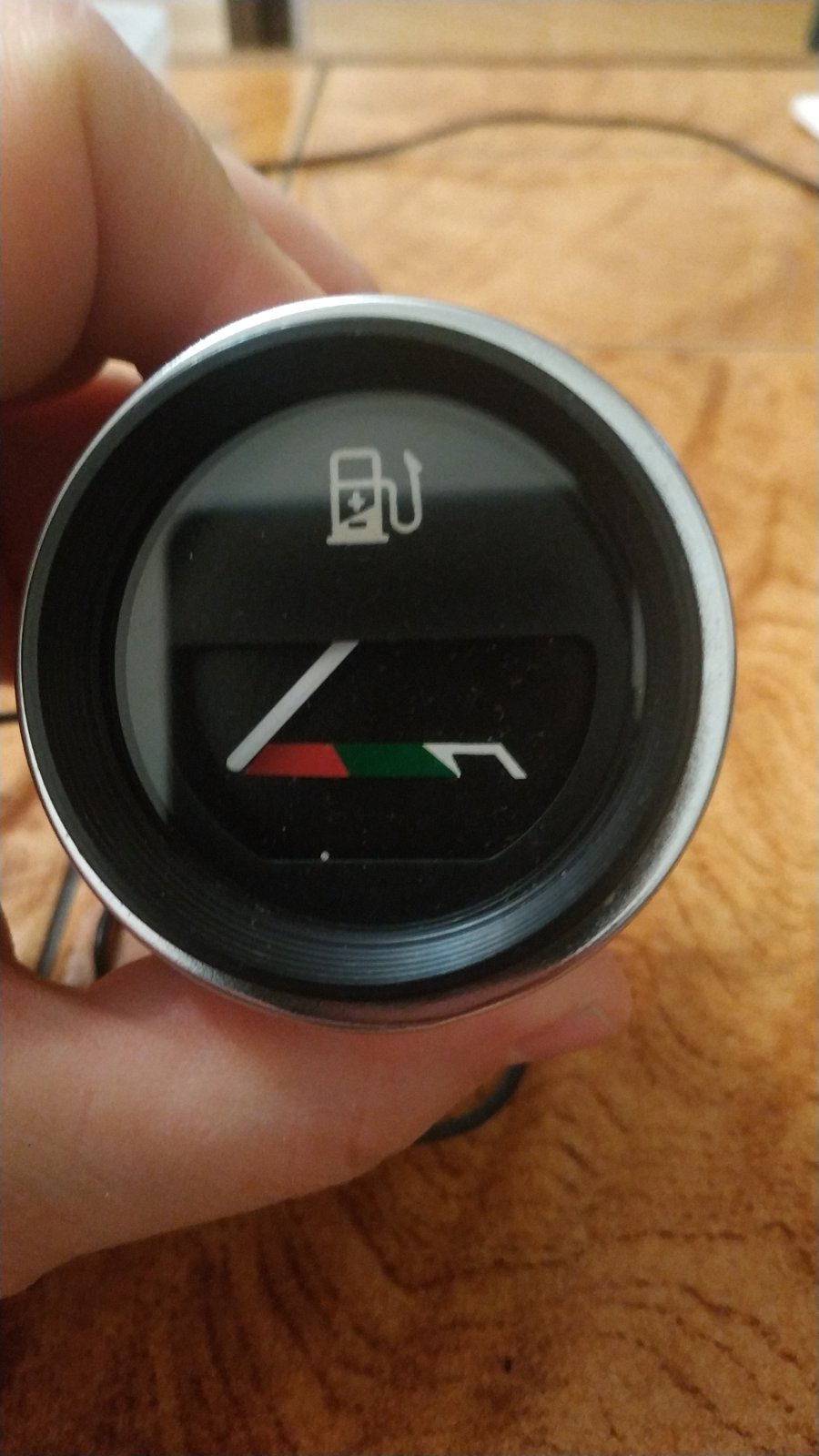

Летом планирую эксперименты с экономичностью и скоростью. Приобрел прибор эконометр (расходомер топлива), дизайн как у всех приборов ВАЗ 2106, должен прекрасно вписаться в приборную панель. Кто-то пользуется чем то подобным?
Хочется с помощью этого прибора найти оптимальный-экономичный режим глиссирования.

Назва:  эконометр ваз 2106.jpg
Переглядів: 179
Розмір:  149,2 КБ
