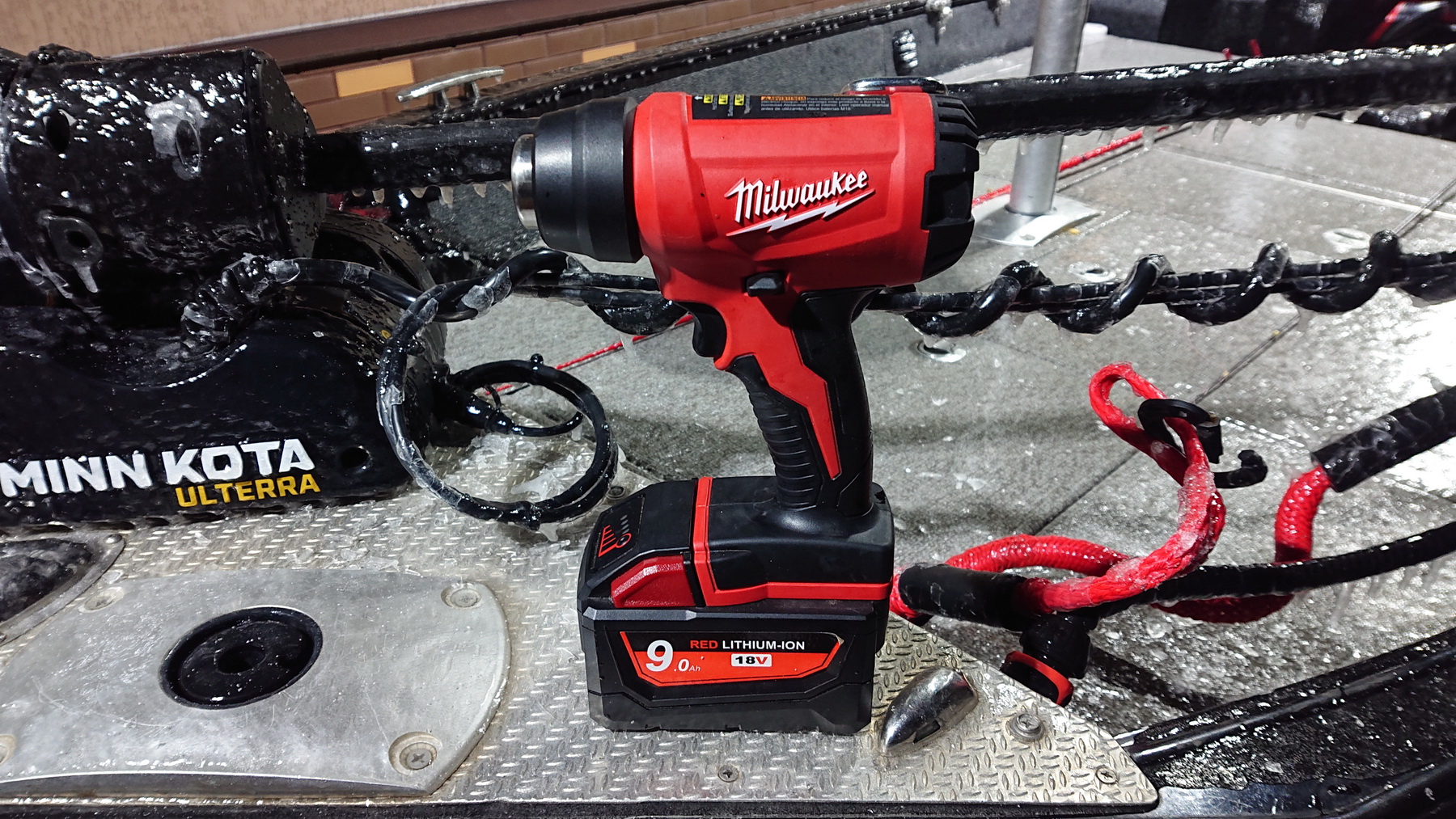

В этом году, в декабре, опять вляпался в минусовую температуру. Утром было хорошо, +3, чуть посыпал снег и до обеда было норм.
После обеда развернулся ветер на север, к вечеру раскачался наверно до 8 м/с. Уже после обеда минкоту забрызгало водой, пока в воде она норм работала до самого вечера, потом не смогла сложиться, так как примерзает пластина металлическая снизу. Фен аккумуляторый с собой уже вожу, чуть прогрел, сложилась минкота, пора домой. Пока был в черте города, ветер был не такой злобный, выскочил за мыс, а там уже срака полная, высокая и короткая волна. На глиссере сильно забрызгивает боковым и сразу обмерзает всё, скинул скорость, в лодку влетело 3 волны подряд и под ногами уже не слабо бегает воды. Тут косяк, сливные отверстия мелкие, их сразу забило шугой и вода не уходит. В общем слив буду переделывать. Дома лодка была как каток, рундуки не открыть, в общем фен это вещь
