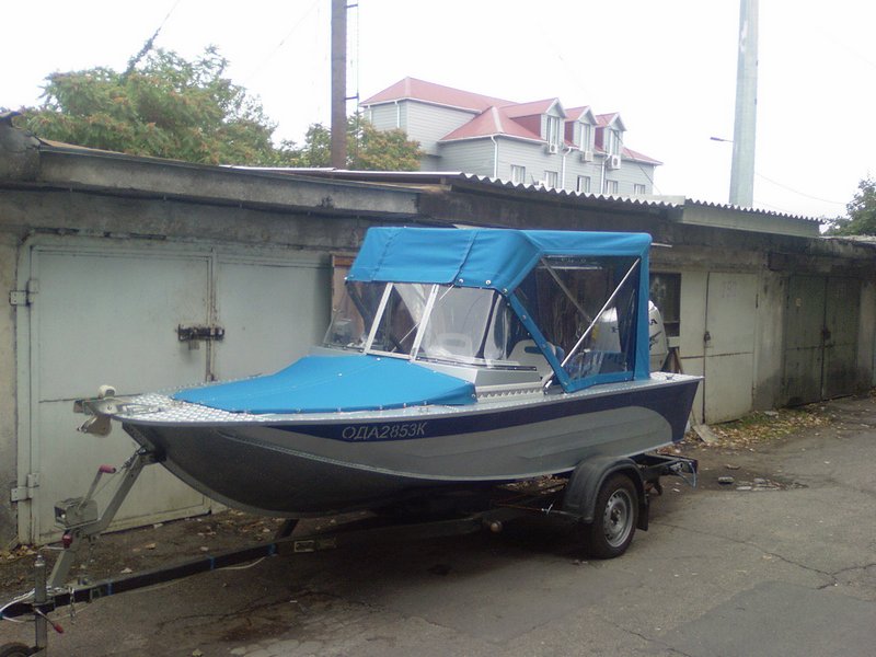

Имею комплект Южанка-2 под Хондой 40 после тюнинга (немного прибавила в весе). Винт стоит родной ал. 11х1.4х13 максимальные обороты 5900 скорость порожняком 54 км/ч. В грузу (500кг) скорость 40-42км/ч. Обороты не помню...
По паспорту максимальные обороты в пределах 5000-6000.
Собственно вопрос...
1-погнул винт и теперь хочу его бросить в зип и взять другой. Нацелился на нержавейку "Multi-Fit NewSaturn 3 11 1/8"-14" диаметр чуть меньше зато шаг больше.
2-стоит ли гнаться за нержавейкой или на эти деньги взять два разных алюминиевых?
3- какой шаг и диаметр предпочтительней на Ваш взгляд?
