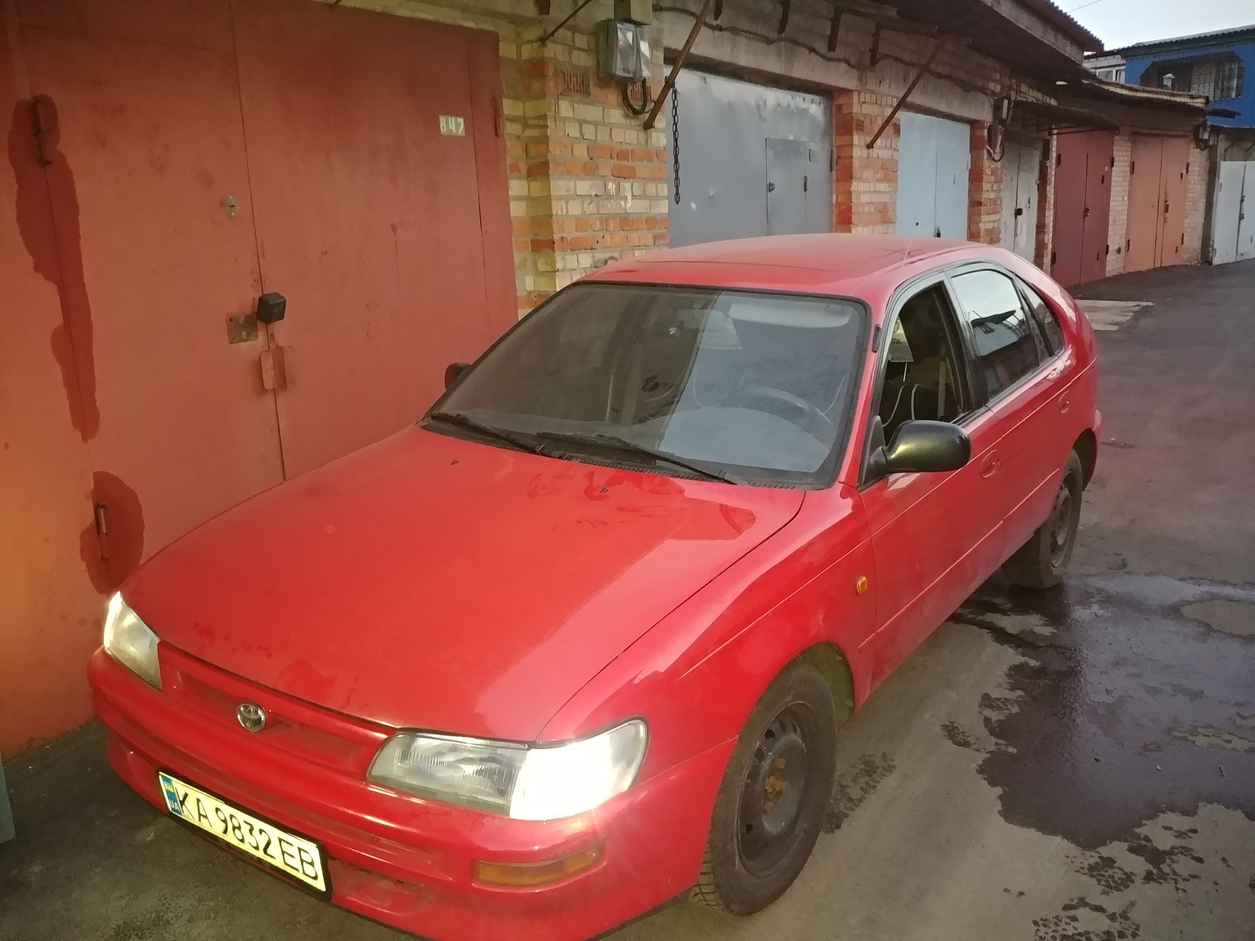

ПС Собственно, пепелац, кузов в идеале, за такой стоит побороться
ППС Да, как увидите это - старайтесь как-то пропустить или объехать - навыков мало, права подарили, тачка дикая
