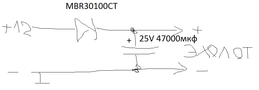

Makar82, А схемой з товариством поділитесь?
Та там схемою тяжко назвати.
Але тримайте
Принцип роботи простий, при просадці напруги в момент запуску ДВС, конденсатор підтримує на цей час 12В ехолоту, а діод не дає розрядитись конденсатору на стартер.
В мене хам 15й так само вимикався, а після старту хвилину грузився. Я спаяв таку схемку і все пройшло.
Замість конденсатора можно і акумулятор не величкий.
