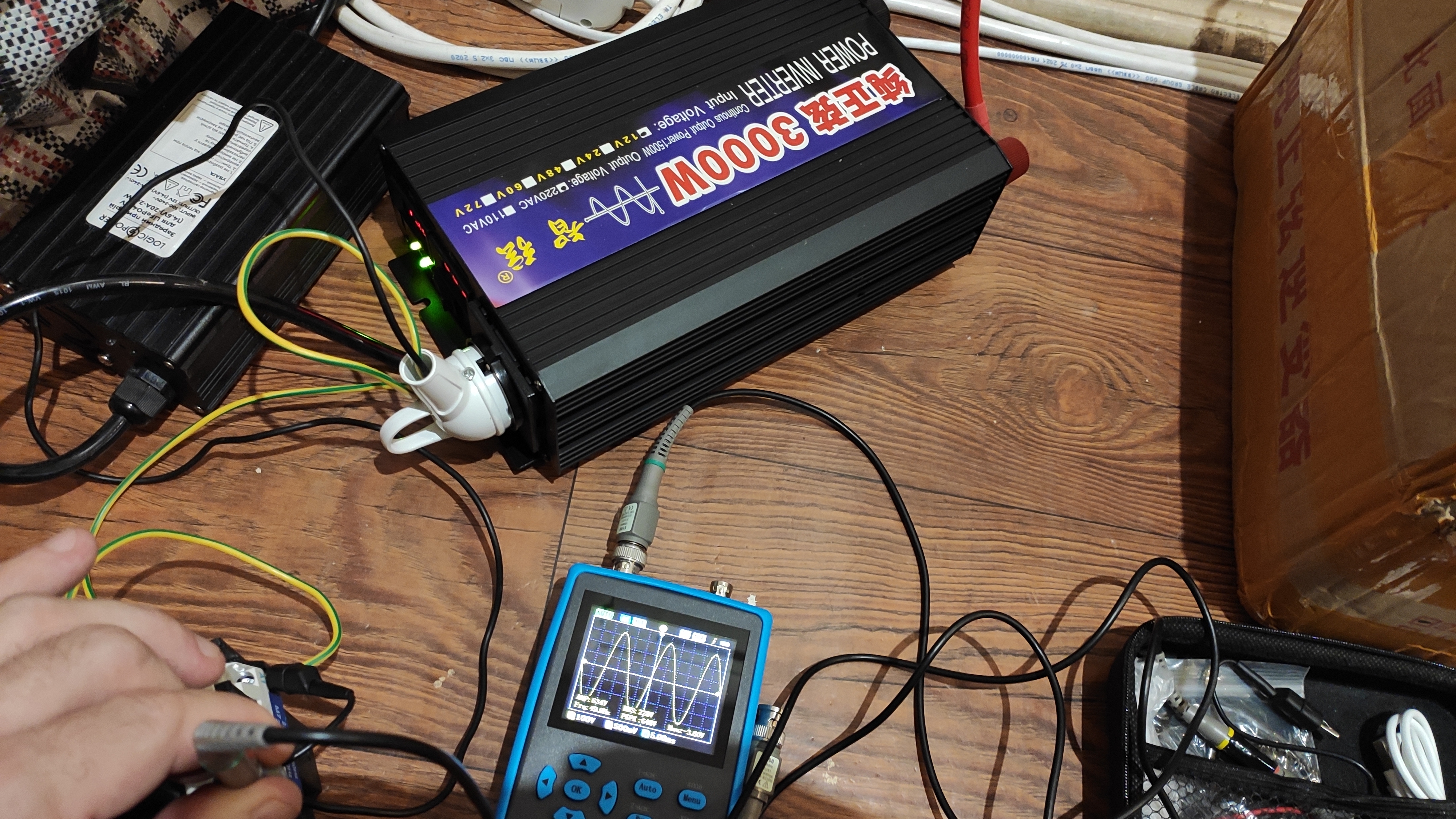

Вчера и ко мне приехал инвертор 3кВт.
Ехал ровно 1 месяц.
Затестил немного.
Большой, синусоида правильная, вентиляторы с маленькой загрузкой не включаются, а с большой ускоряются по мере увеличения мощности.
Провода в комплекте медные, толстые. На вид квадратов 15.
Припаял разъём на 120А вместо крокодилов.
Принтер лазерный и не инверторный холодильник 240Вт работают от него.
Правда инвертор пикает один раз при включении компрессора холодильника и два раза при включении принтера. Ноут 190Вт вообще без вопросов.
Конечно два вентилятора на нагрузке около 250Вт уже шумят ощутимо.
С большой нагрузкой не проверял, т.к. разъём до 120А и бмс не совсем понятная.
Мне было главное, чтобы пусковые токи холодильника и принтера инвертор выдерживал.
ПС. На фото видно синий мой первый инвертор, который типа 1600Вт, но реально ватт 800 наверное.
Так вот он "тянет" одновременно: два компа суммарно 250Вт, ноут 100Вт, свет во всей квартире, телевизор 100Вт, несколько зарядок телефонов. Всего около 500Вт +-.
В таком режиме хватает на 2-3 часа аккума лифер 90Ач.
Один комп 100Вт + свет + зарядки телефонов - на 6,5 часов аккума хватало и потом свет включили - больше не проверял по длительности.
3кВт инвертор заказывал чисто, чтобы и холодильник работал от аккума.
