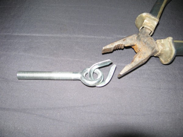

Прицеп мой был изначально не предусмотрен швартовочными креплениями, два года прокатался опоясывая лодку такелажными ремнями, которые менял раз в сезон, а то идва раза, перетирались.
Цена на них сами знаете...
поморщил лоб, хотя Америку наверное не открыл, но всё же....
- Трос металлический в оплётке диаметром 6 мм, два куска по 1 метру;
- 2 ва талрепа 10ка, зажимы троса и остальной такелаж под трос 6 мм;
Цена в Эпицентре около 150 грн, за всё.
Ваша критика?
