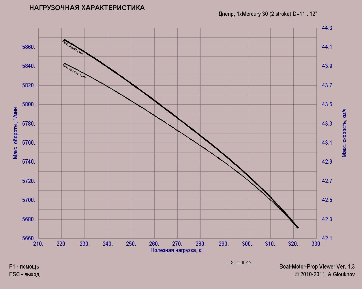

Типово Re: Подбор винта к Днепр + Мerc.30М
Сосбтвенно вот! Как и предсказывал уважаемый Руслан это винт шага 12, единственное что мне лично категорически не нравится в этой связке Днепр+30л.с так это литровый расход на километр, вкупе с Я-40 и винт шаг 14 такой комплект оказывается эффективнее процентов на 20!!!

Назва:  НАГРУЗОЧНАЯ ХАРАКТЕРИСТИКА Днепр.jpeg
Переглядів: 627
Розмір:  107,2 КБ
ID:	11552   Щоб збільшити малюнок, клацніть по ньому
