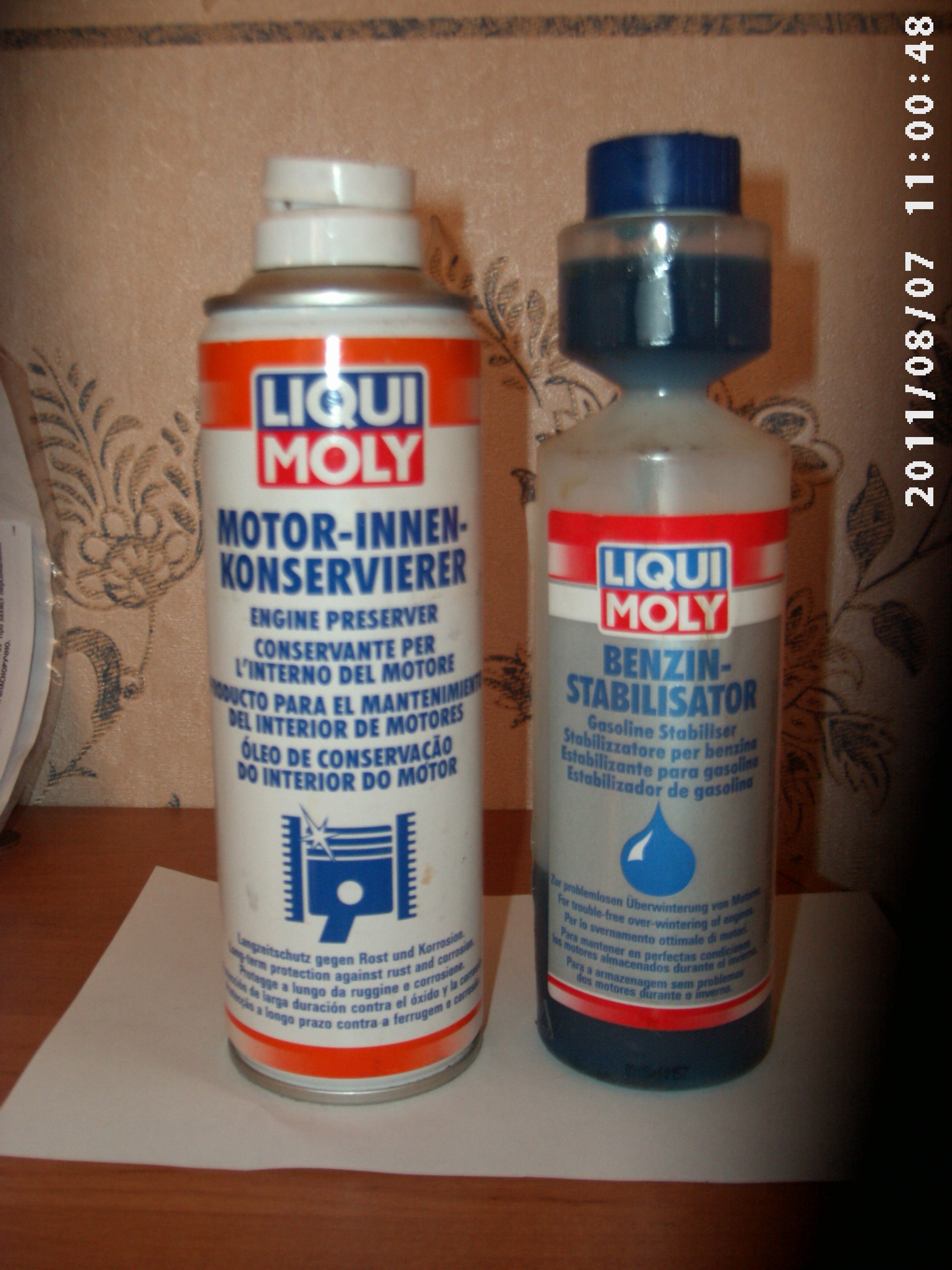

Масло в колонку заливается такое же как и в двигатель? и сколько его туда нужно?
Конечно нет. Масло в колонку идет трансмиссионное с вязкостью 80W-90 и желательно не автомобильное а морского исполнения. Количество чуть больше 2-х литров (у меня 2,3 на Вольво СХ). Ищи в мануалах на Меркруизер и Альфу.
Артикулы на химию Ликви Моли
Консерватор мотора - 1420
Стабилизатор бензина - 5107
Ускоритель запуска мотора - 3902
Очиститель карбюратора - 3918
