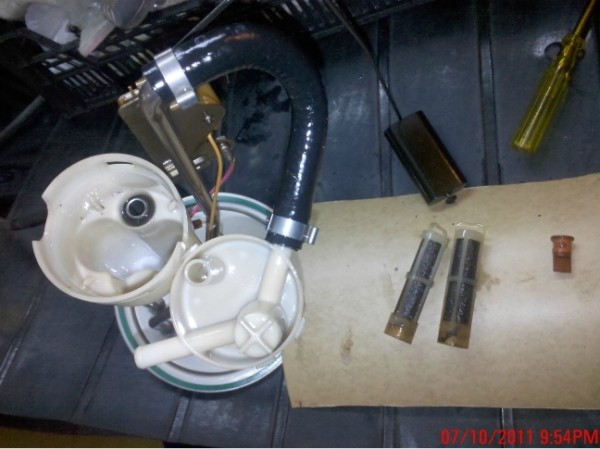

Еще можно посмотреть катализатор(уменьшается мощность двиг.)топл.насос(может не докачивать)
Если вылезает ошибка P1378 FICM Supply Voltage Circuit Low. Не постоянно. Бывает при заводке вылезает, бывает просто в движении. Бывает машина начинает тупить, не разгоняется., надо обработать контакты предохранителей, все реле, включая все под капотом.
И ещё...В баке внутри заборника стоят две сетки.Бывает забиваются. Надо сдирать бак.
