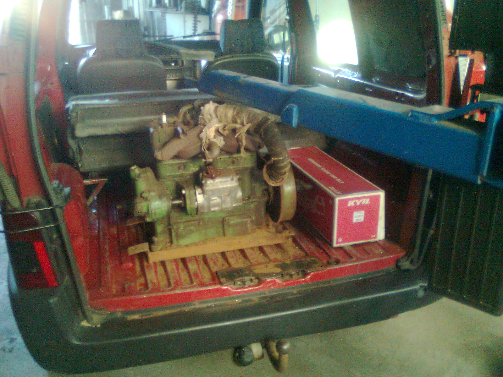

Приобрел недавно, по цене металлолома, себе на развлекуху, чудесный советский мотор.
Отмыл, разобрал, по следам стерильных кирзачей, понял - мотор "недавно" капиталили.
Единственный момент в этом моторе - были кольца с зазором в замке 0.55-0.60, по мануалу рабочий зазор это 0.1-0.3 , вот это меня и смутило.
Решил установить новые клапаны с нарезкой и притиркой углов седел, пружины подобрать одинаковые и конечно вывести зазоры в замках колец.
