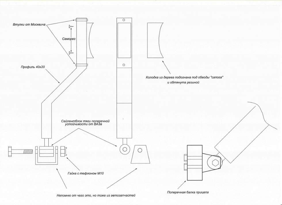

Вот на мотолодке нарыл интересное решение.
