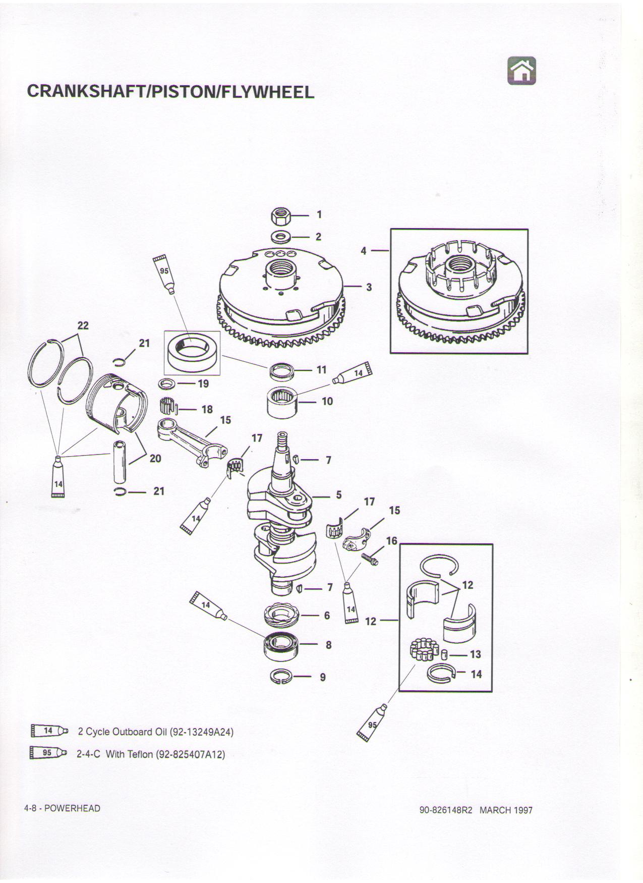

Выкладываю смету по ремонту мотора, может кому пригодится. В списке детали идут по очереди - это соответствует следующим номерам на рисунках: №15, №16, №5, №8, №12, №15, №17. Всего на 10107грн материаллы и 1800грн работа.
Первых два пункта меняются для получения сорковки и т.к. были гнутые клапана.
