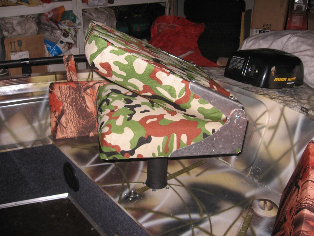

На своём прошлом Крыме сидения делал из обычных офисных кресел с аммортизатором , единственное , с жёстким креплением спинки , так как те , которые с регулируемыми спинками ,рассыпаются очень быстро. Первые две фотки- это именно тот вариант, который у меня был.
Если бы сейчас делал бы сидения , то сдела по другому. На последующих фотках (3-5) сделанное мною сидение для джига, для моей теперешней лодкИ, однако они было чересчур широкое (при складывании спинки , она не ложилась плотно к сидухе), переделал опять же из офисного сидения , но на него установил складывающийся механизм ( к сожалению фотки нету).
Эти сидения удобны для лодки крым, именно за счёт аммортизатора , который хоть и не полностью , но устраняет "зубодробилку" на ходу по волнам + поворачиваются на 360 градусов и розмер можно подогнать таким образом , что бы можно было спокойно переходить в любую часть лодки, а так же являются съёмные для нормально сна в ночное время.
