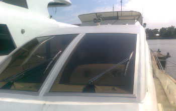

Предположим, что профиль под каленку мы сделаем. С какими "камнями" мы столкнемся, размещая заказ на изготовление самого стекла в пределах Неньки?
Долго и мучительно пробивал этот вопрос, т.к. профиля есть у самого.
Резюме:
- технолгии тонкой каленки (2-3 мм) в Украине нет вообще;
- на катера идет стекло с неравномерными радиусами изгиба, а за этот вопрос могут взяться только в одном месте и за большие дензнаки. Поэтому вернулся к поликарбонату.
Добавлю по дворникам. На фотке стеклу лет шесть. Поликарбонат 8 мм. Фоткал в сентябре.
